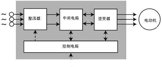

变频器是把工频电源(50Hz或60Hz)变换成各种频率的交流电源,以实现电机的变速运行的设备。如图1所示,其中控制电路完成对主电路的控制,整流电路将交流电变换成直流电,直流中间电路对整流电路的输出进行平滑滤波,逆变电路将直流电再逆变成交流电。对于如矢量控制变频器这种需要大量运算的变频器来说,有时还需要一个进行转矩计算的CPU以及一些相应的电路。
 图1
1. 整流器
   它与单相或三相交流电源相连接,产生脉动的直流电压。
2. 中间电路,有以下三种作用:
   a. 使脉动的直流电压变得稳定或平滑,供逆变器使用。
   b. 通过开关电源为各个控制线路供电。
   c. 可以配置滤波或制动装置以提高变频器性能。
3. 逆变器
   将固定的直流电压变换成可变电压和频率的交流电压。
4. 控制电路
   它将信号传送给整流器、中间电路和逆变器,同时它也接收来自这些部分的信号。其主要组成部分是:输出驱动电路、操作控制电路。主要功能是:
   a. 利用信号来开关逆变器的半导体器件。
   b. 提供操作变频器的各种控制信号。
c. 监视变频器的工作状态,提供保护功能。
