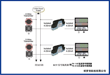

1. 解决共地、避免干扰
  在大型项目改造中,经常遇到不同设备之间的共地问题,这也是产生信号干扰设备之间无法正常采集和处理的原因。此时用户需要采用一种高密度、DIN导轨安装的低成本,高性能的仪表解决这一问题最行之有效的方法就是:安装一台无缘隔离器(帕罗肯科技P/PA系列-P-0133无源隔离器,PA-0133无源隔离器),它具有无需供电,高隔离的输出通道,同时它具有价位低,高密度的安装方式,简单易行的接线方式等优势。
  选型举例:P-0133无源隔离器-4-20mA/4-20mA
  PA-0133无源隔离器-4-20mA/4-20mA或选用↓
  P-1176 有源信号隔离器-4-20mA/4-20mA(24V直流供电)
  PA-1187直流信号隔离器-4-20mA/4-20mA(24V直流供电)
  (以上任何参数均可定制)

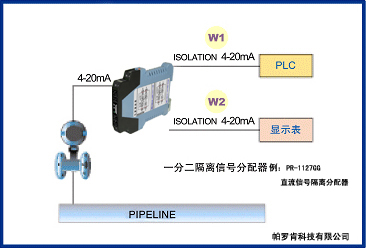

2. 两地共享过程信号
  有时,用户需要在两个不同的地方同时监测一路现场信号,最简单、经济的方法就是:安装一个一进两出的隔离分配器(帕罗肯PR/PG系列信号隔离分配器-PR-1127GG-D直流信号隔离分配器、PG-113/PG-114直流信号分配器《一分三、一分四》),它不仅可以隔离地回路,电机噪音及一些电子产品所造成的干扰,而且将一路信号分配成两路至四路相同或者不同的信号,这两路信号可送到不同的两个接收设备,进行监测、记录或控制。
  选型举例: PR-112直流信号分配器-4-20mA/4-20mA*2(220V交流供电或者24V直流供电)
  PR-212交流信号分配器-4-20mA/4-20mA*2 (220V交流供电或者24V直流供电)
  PR-312 带配电隔离分配器-4-20mA/4-20mA*2(220V交流供电或者24V直流供电)
  PG-114直流信号分配器-4-20mA/4-20mA*4(220V交流供电或者24V直流供电)
  PG-1132带配电隔离分配器(一入三出、一入四出)-4-20mA/4-20mA*2(220V交流供电或者24V直流供电)
  (以上任何参数均可定制)

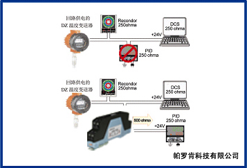

3.增强带负载能力
  有时,用户需要在回路中再加一个250欧姆的负载(PID控制器),但是这样超过了最大回路负载600欧姆,现在最简单经济的方法就是:安装一个地输入阻抗(100欧姆)高驱动负载能力(500欧姆)的2线制ECT,这样可以增强回路的负载能力,可以类似PID控制器及其它扩展场合找到空间。
  选型举例:帕罗肯科技P/PR/PA/PG任一产品均可定制加大带载能力

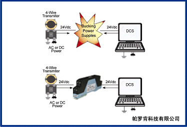

4.解决电源冲突问题
  有些回路中,用户需要将4线制变送器接到DCS上,但是DCS是给输入回路供电的,这样在变送器和DCS之间有个电源冲突的问题。现在最简单经济的方法就是:安装一个接口转换器,转换器(PA-02无源配电隔离器,PA-1317配电隔离器,PR-312带配电隔离分配器,PG-213隔离配电器(两入两出),可以由输入或者输出回路供电,这样就可以保证整个回路的正常工作,解决电源的矛盾。
  选型举例: PA-02无源配电隔离器-4-20mA/4-20mA
  PA-1317配电隔离器-4-20mA/4-20mA(24V直流供电)
  PG-213隔离配电器(两入两出)-4-20mA*2/4-20mA*4(220V交流供电或者24V直流供电)
  (以上任何参数均可定制)

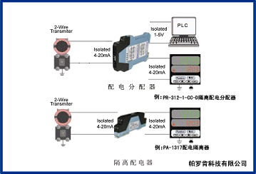

5.公共电源节省开支
  在大型改造项目中,需要安装很多不同用途的变送器,其中分两线制和四线制变送器,若一台电源为多个两线制变送器供电,会造成设备供地或一个变送器损坏造成多台设备不能正常工作,此时需要多个独立的电源为两线制变送器供电,以上遇到的问题,可加装隔离配电器,实现每个两线制变送器电源和信号独立,节约开支,确保设备安全。
  (以上任何参数均可定制)
