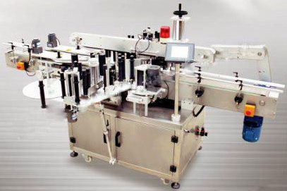

引言:随着生产效率的提升和产品形象提升的需要,企业对产品包装上产品标签的贴置速度和精度有了相当高的要求,这就给贴标设备生产商带来了挑战性的问题,既要生产出有市场竞争力的产品,又要尽可能的降低成本。该项目中高速贴标机要求完成前标、后标或圆瓶的高速贴标动作,我们采用台达DVP28SV11T型PLC、DOP-B05S100型触摸屏和ASD-A2-0421-B型伺服驱动器完成项目,关键动作控制由该伺服驱动器的内置Pr位置控制功能实现,可独立完成前标、后标或前、后标同时贴标,同时还可以完成圆瓶的贴标动作。经实践检验,效果相当理想。设备如图1所示。

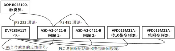

根据设备工作要求,需要:①PLC进行整体动作逻辑控制;②触摸屏以进行设备操作和参数调整;③前标和后标两套伺服驱动装置;④传送带拖动设备;⑤轮附驱动设备。控制系统框图如图3所示。
<>贴标机核心动作由伺服驱动器即A2伺服驱动器的运动控制功能,即Pr模式实现;PLC完成传感器信号的逻辑处理和进行A2 PATH路径选择及路径触发;触摸屏可进行贴标机的各种动作操作及A2内相关控制参数的监控和修改。采用RS-232通讯将触摸屏和PLC连接起来以进行机器的动作逻辑控制;采用RS-485通讯连接触摸屏和前标、后标两台A2伺服驱动器,以根据工艺要求对相关驱动器参数,如速度和延时时间等参数进行修改。
