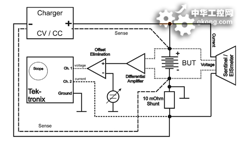

为了开发Sentinel,如图1所示,LEM使用上述实验设备并选用众多的电池样式和品牌,进行广泛的研发。在这个项目中,Sentinel运用和复制了电化学阻抗频谱分析法。在解释高性价比的单芯片解决方案中如何复制这项先进技术之前,值得我们确切说明的是它实现的诊断水准以及如何保护基于电池的UPS的完整性。
图1:用于评估监测装置的测试设置

在已进行的测试中,使用电化学阻抗谱(RWTH亚琛大学的EISmeter分析仪)进行全谱测量;运用一系列的正弦波形测量电池,测得整个频谱的阻抗。通过傅立叶分析计算给定频率的实际和假想的电压响应部分,得出测量结果。通过分析电压响应与励磁电流的幅角及相角关系,获得复杂的阻抗结果。
对于Sentinel解决方案而言,这是不切实际的,因为做到这一点所需的处理能力会使持续监测系统的任何解决方案失去商业可行性。因此,我们面临的挑战是开发这样一种方法:只能使用一种频率进行测量,但能获得堪比EISmeter的结果

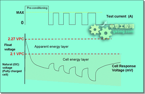

LEM独一无二的真实能量层阻抗测量法以及更强大耐久的测试电流,确保每次测得的结果准确且可重复。如图2所示,采用设定频率通过对整个电池进行多次“短时微放电”测量阻抗。
图2:阻抗波形

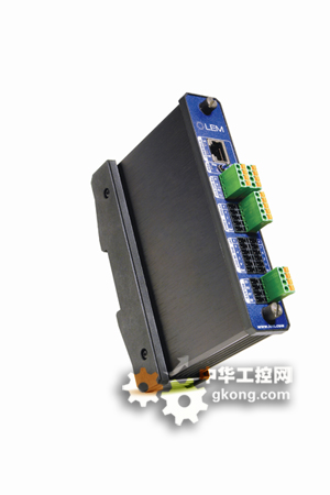

图3:Sentinel III
起初,这个单一的较长预处理脉冲动作在开始绘制测量脉冲之前,把电芯带入正确的“能量层”状态。后者生成不同的电芯电压响应,结合脉冲电流参照值,提供阻抗值。
Sentinel的阻抗测试方法只摄动所测试的电芯。不需要通过电池部件的高电流,并且内阻测量过程不干扰直流线路。
这是首次在单芯或整个电池监测中综合测量温度、阻抗和电压。Sentinel III系统能够准确测量温度(误差+/- 2C,测量范围为 –10 to +70C)、放电(动态)(+/-0.5%)和浮动(静态)电压及纹波电流,是目前在售的最全面的电池监测系统。

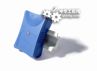

另外在设计上,Sentinel III安装简单,花费的时间约为安装其他系统所需时间的四分之一。这是通过单片电路设计和简化通讯系统实现的。各独立单元采用LEM称作S-BUS总线的专有通讯总线,独立运行,却由称作S-BOX的中央智能单元直接控制;监控器和数据记录器有全面的警报参数和数据存储装置(见图4)。
图4:S-BOX、监控器和电池数据记录器
正是详细的测量加上智能化的数据分析,才能提供关于真实电池状况和可用性的可靠报告。Sentinel III提供电芯或整个电池的准确温度、电压和阻抗数据。中央数据记录与分析单元的软件跟踪一定时间的数据变化情况,提取趋势信息,随时向用户提供备用电池投入使用后的真实性能。在单个电芯或整个电池层面,系统鉴别出故障的电池组件,针对完全失效生成警报,并请求进行人工检验。由于S-BOX盒也接入网络服务器,可通过互联网查看所有的性能、趋势和警报数据;以标准信息形式提供非紧急状态更新数据,使管理员可从世界任何地方监测装置。
由于Sentinel本身由受监测的电池供电,因此设计上在多数时间维持“睡眠”模式,只在进行测量时才“唤醒”。唤醒周期用时不足100毫秒,大约每5-10分钟唤醒一次。鉴于Sentinel III分散内部电阻的测试载荷电流,为减小内部温度上升,阻抗测量周期的最短时间为10分钟。与电池参数变化的时间尺度相比,这个间隔很短,实践中许多操作员会要求延长阻抗测量周期的间隔。因此在绝大多数时间里,Sentinel消耗极少的主电池电量。
