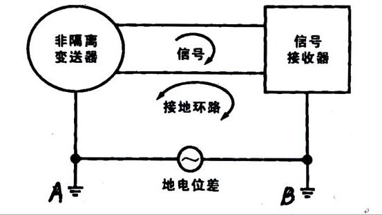

(1)地环流干扰
    在工业生产过程中实现监视和控制需要用到各种自动化仪表、控制系统和执行机构,它们之间的信号传输既有微弱到毫伏级、毫安级的小信号;有有几十伏,甚至数千伏、数百安培的大信号;既有低频直流信号,也有高频脉冲信号等等,构成系统后往往发现在仪表和设备之间传输相互干扰,造成系统不稳定甚至误操作.出现这种情况除了每个仪表、设备本身的性能原因如抗电磁干扰影响外,还有一个十分重要的原因就是各种仪器设备根据要求和目的都需要接地,例如为了安全,机壳需要接大地;为了使电路正常工作,系统要有公共参考点;为了抑制干扰加屏蔽罩,屏蔽罩也需要接地.但是由于仪表和设备之间的参考点之间存在电势差(也就是各设备的共地点不同)因而形成“地环流”、“接地环路”问题是在系统信号处理过程中必须要解决的问题.如图1所示,A为被测信号的接地点,B为测试系统的接地点.这样就形成由A地经信号线到测试系统,在通入B地,并由此地进入大地回到A点,就形成地环流.地环流地测试信号形成干扰,当环流很大时,至使A,B两点出现很高的共摸噪声电压,并通过分布参数耦合到信号线,或直接连接到电平信号线上,将产生很大的串模干扰,甚至损坏接口电路及设备.因此,不可掉以轻心,必须严加防范!

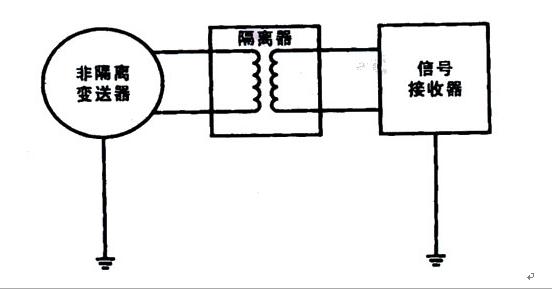

(3)第三种方法:在各个过程环节中使用信号隔离器,断开过程环路,同时 又不影 响过程信号的正常传输,从而彻底解决地环路的问题(如图2所示)
