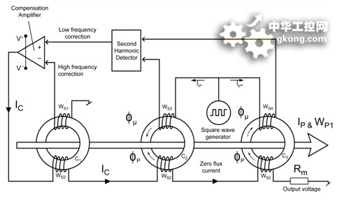

图1显示了其工作原理。该传感器包括一个由三个磁芯(C1、C2和C3,)以及初级绕组(Wp1)和次级绕组(Ws1 - Ws4)组成的电流测量头,如图所示。通过将次级电流Ic注入次级绕组Ws2中实现闭环补偿。Ws2后半段线圈与3个磁芯进行磁耦合,并与测量电阻Rm串联,从而产生一个输出电压。
对于较高频率范围,次级电流由两个次级线圈(Ws1和Ws2)之间产生的变压器效应产生。对于较低频率范围(包括直流),传感器起闭环磁通门传感器的作用,此时绕组Ws3和 Ws4用作磁通门感应线圈。
