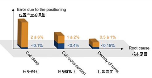

  在这里先简单说明一下Rogowski线圈的原理(“Die Messung der magnetischen Spannung”,Archiv für Elektrotechnik,1912)。Rogowski线圈是一种自闭式线圈绕组,和任何螺旋形电流强度互感器一样缠绕在待测导体上,唯一却重要的区别是它没有磁芯。这种线圈仍然采用了安培定律,不过方程式略有不同,因为我们发现传感器输出端的电压并不是与初级电流成正比,而是与它的导数成正比:U= M*di/dt。M是初级导体与线圈之间的互感系数,在某种程度上体现了初级和次级环路之间的耦合情况。基于这个原理获取良好精度的难度在于,该方程式的简化解析表达式假定线圈绝对对称(M必须恒定)。而实际上这种情况绝无可能,我们将通过分析导致M成为变量的3个关键因素来进行说明。
  匝数密度:线圈绕组必须绝对均匀以确保绕组密度完全一致。匝数不等距导致结构不对称,即导致互感系数M随初级导体位置的变化而变化。这样就产生了源于待测电缆或母线位置的实际误差,对于匝数密度不同于平均分布值的线圈段,导体与其距离越小,这种误差就越大。
  线圈横截面:与匝数密度一样,如果缠绕在导体上的整个线圈的横截面不一致,则互感系数M也将不恒定,导体位置变化同样会产生误差。同样,在这种情况下,对于横截面明显不同于平均分布值的线圈段,导体与其距离越小,这种误差就越大。
  线圈卡环:柔性Rogowski线圈的主要优势是,它能提供无需电气连接的末端,反馈信号通过线圈内回绕的金属丝传回。而这正是线圈绕组内不连续所致的不对称的主要原因,进而影响匝数密度,因为理论上需要线圈绝对连续和均质。这是尤为关键的因素,产生的误差也最大。

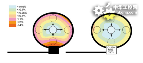

  实际数据:
  截止目前,Rogowski线圈提供的最佳位置误差为2%。除此以外,在大多数情况下还存在局限性,它不包括环路内某些区域的导体,尤其是卡环前端闭合处。实际上这可能非常致命,它导致卡环前端附近的误差约达6%。因此,很容易理解能源计量设备制造商总是避免采用这种技术。然而,LEM认识到这种技术对于能源测量的可用价值,但是关键取决于他们是否能制造出最低位置误差小于 0.75%的线圈。事实上,要开发出1级能量计,就得实现整个测量链的整体精度高于1%,测量链包括电流传感器、电压传感器及信号处理。
环路内导体位置导致的测量误差:传统Rogowski线圈对比LEM RT

  下图将LEM的分裂铁芯Rogowski线圈与市面上其他基于这种技术的产品的精度进行了对比,从中可以看出LEM在这方面已经能够取得的进步。
  环路内导体位置导致的测量误差:
  新型LEM RT传感器与传统Rogowski线圈对比
  如今确定,对于15mm直径的导体,无论导体位置如何,即使它位于线圈卡环附近,其位置导致的误差也不会超过测量值的0.65%。

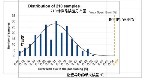

  为了更好地评定取得的结果,用另一副图显示了210件 RT Rogowski线圈样品的最大误差值。对于新型LEM传感器,常规位置误差值为测量值的0.31%。
210件RT传感器样品的最大位置误差分布图

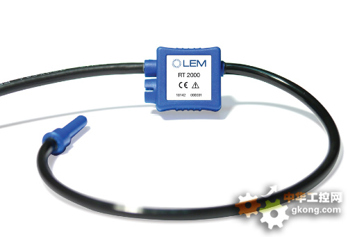

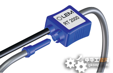

  如今,Rogowski线圈传感器完全可与能源测量领域内最好的电流强度互感器抗衡。LEM需要最大程度地挖掘这种技术的性能,它们在测量大电流时能够创造净利润,即重量、整体尺寸、灵活性和易管理性,这一点变得非常明显 。5mm的横截面几乎可被列为“常规”尺寸,当测量这种横截面时,RT系列传感器是市面上最轻薄的Rogowski线圈传感器。
  EMN能量计安装电气柜内配有3个RT Rogowski线圈
  线圈卡环装置(获得专利)也非常小巧(28 x 30 x 16 mm),它能将环路可靠连接到其同轴信号电缆上。这里,同轴电缆直接与线圈的小截面相连。实际上,因为增益与横截面成正比,所以,精密线圈产生的电压很小,通过开始消除环路与放大级之间的干扰来控制信噪比,这种方式是适宜的。
  最后,为了保证RT线圈在时间与温度方面的稳定性,采用LEM工程师开发的新颖工艺将线圈整合到PU树脂内。这种缠绕技术还有助于稳固维持不同部分以及提供装配稳固性,而这是难以安装的场合所需的。

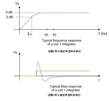

  低截止频率
  当积分器连接到Rogowski线圈时,这二者就组成了高通滤波器。由于它抑制非常低的频率,因此必须定义截止频率,以便优化标称工作频率下的性能,同时仍然获取尽可能短的响应时间。

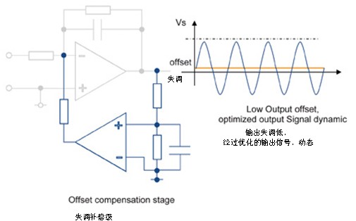

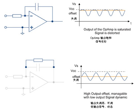

  失调抑制
  纯积分器的主要问题在于,它会对最微弱的寄生失调(例如AmpOp导致的)积分,这样输出就总是不稳定,迟早漂移到较高或较低电平处饱和。因此,必须采用静态增益或有源补偿级限制这种漂移:

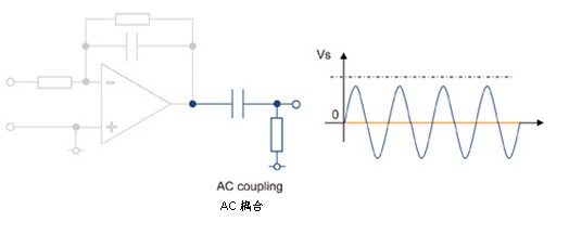

  总失调抑制
  可以完全消除剩余失调,只需在积分器与测量级之间添加一个电容耦合装置:

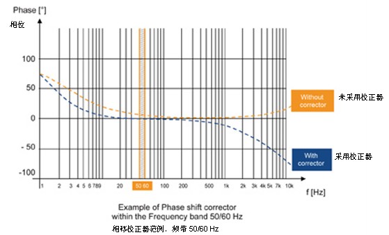

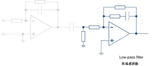

  相移
  上文讲述的失调抑制电路会产生几度的相位角误差 ,这成了能量测量的主要问题。因此,在这种应用场合,必须添加相移补偿级,它通常包含一个低通滤波器。不幸的是,这种校正并不恒定,而是受频率影响,这就意味着必须优化设计以尽可能降低基频相位差,基频一般为16 2/3、50、60或400 Hz。
