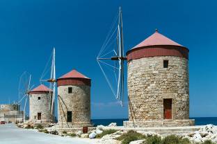

从人类发展的早期开始,已经将风能作为一种能源使用。风车将风中所含的能量转换为可以用来磨粒或抽水的机械可用能量。
 图1:希腊罗德港内的风车 – 做成转子旋翼的布已被卷起

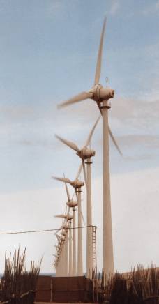

 图3:加那利群岛(Canary Island)西班牙Gran Canaria风力发电厂
还有一个同样重要的功率控制原因。为了给电网提供持续的电能,尽管风速每秒都在变化,使发电机以最佳状态运行还是必要的。
涡轮机使用各种功率控制。控制程度可以通过转子叶片被动或主动实现。被动限制可以通过一种特殊形状的单转子叶片而实现。在一定的风速下,使转子转动的气流突然消失(所谓的失速),转子也停止转动(失速控制)。
现在的大型风力涡轮机通常采用主动功率控制系统来调节转子叶片处于其纵向轴内(节距控制)。通过调节与转子平面有关的叶片角度,可能控制的不仅仅是发电机功率。在较高风速下,转子叶片可以转子快速停止的方式扭转。小功率电气驱动器通常用于这种用途。在某些逆变器内,小型和PCB安装电流传感器应用非常广泛。这些传感器是转换器闭环控制的一部分,因此可以快速反应。当与发电机的智能功率控制同时使用时,可以确保在风能涡轮机(WET)启动之后在一个很宽的风速范围内为电网提供持续功率,直到涡轮机在上限风速时停机为止。

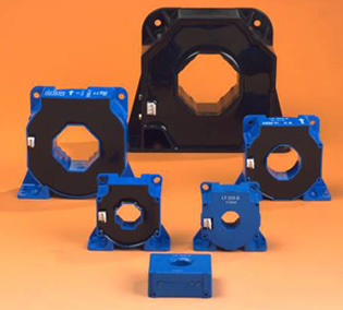

可用于以上应用场合的所有LF系列电流传感器[4]在环境室温下都具有良好的共模特性以及0.3%的精度(针对额定值)。
 图7:LF系列包括从20A到2000A的电流传感器
