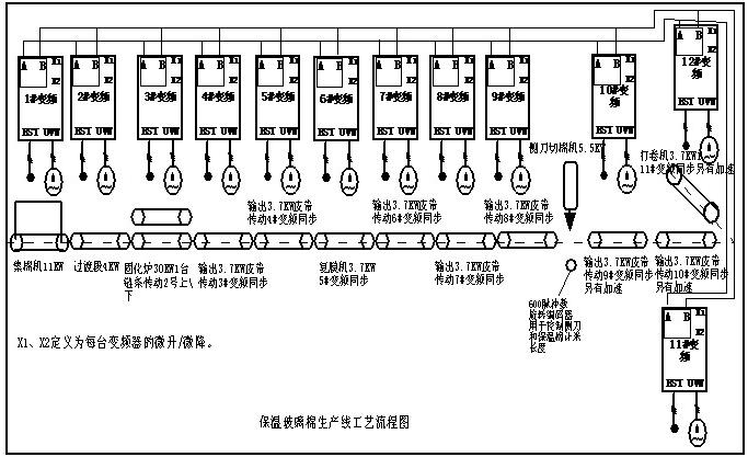

二、流水生产线工艺流程(见下图)
三、电气系统配置说明

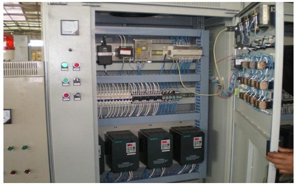

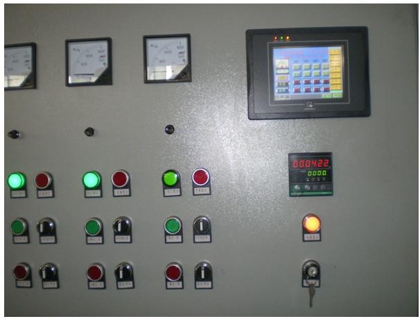

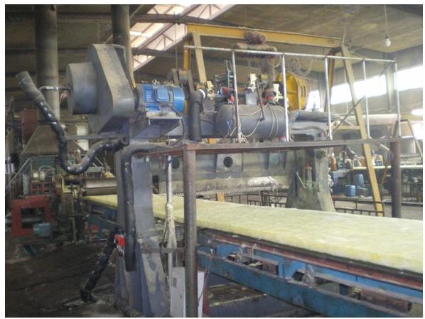

根据生产工艺流程和客户提出要求配置。本控制系统保持友好人机对话功能。由人机界面+三菱PLC(FX2N)+AC60变频器+ormron旋转编码器组成。PLC与AC60变频器(12台)进行modbus协议主从通讯。PLC为主机,所有变频器均为从机,有唯一的地址。(变频器栈号设为1-12)由人机设定运行主频率(设集棉机运行频率为主频率)采用发送广播指令给1#—12#变频器。2#-12#变频器则采用主通道(485通讯给定)+辅助通道给定(上升、下降控制)的控制方式。编码器则控制侧刀切棉机动作和保温棉总长度计算。编码器将采集的脉冲个数输入到FX2N的高速计数X1端子,PLC根据脉冲个数和机械减速比求出实际米数,(N=60(D0)/nt*1000)D0为脉冲密度。来控制侧刀动作以及在人机界面上显示线速度及总米数。而且在人机界面上可根据生产要求设定切棉条的长度。为了保证侧刀将棉条切开后成品棉迅速向后传输打卷。因此10#—12#变频器在侧刀动作瞬间应在现有运行频率基础上加5HZ频率。也就是说必需有一个附加速功能。加速时间约持续2S。本系统有总启/停功能,且每台变器均有单独微升/微降、单独启停、手/自动切换功能。实现上述功能都依赖AC60系列变频器强大的通讯功能和特有的主/辅通道频率给定模式。需选购AC60变频器485模块。

 (此图为生产线侧刀切棉机械部分)
 (变频控制系统)
 (人机界面)
