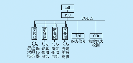

3.1 粗纱机电气控制系统的特点
电气控制系统的框图,如附图所示。
附图 采用PCC和CANBUS的4台变频器和变频电机的控制系统框图
3.2 主要设备选用
(1) 主控器
主控器选用奥地利贝加莱公司的PCC,它的特点是一种面向运动控制、过程控制和网络控制的专用控制器,是集标准PLC、数控系统和工业计算机性能特点于一体的智能控制器,粗纱机的4台电动机同步运转和纱线张力反馈,经数学模型运算后,计算出各电机的转速,通过CAN总线调整各变频电机的转速。
(2) 变频器
变频器选用了德国科比公司的产品,主电路采用共直流母线方式联接,主电机变频器中的整流器负担4台变频器的直流电源,整流器容量要适当放大,不再另加共用整流器。本系统采用共直流母线方案的优点是:
l 提高了机器在升降速过程中的同步性能,以锭翼转速在1800r/min时,其升速时间可控制在10s以内,降速时间在5s以内,获得良好的同步;
l 可降低系统的能耗, 当降速时, 大惯量负载的电动机处于发电机状态,其能量通过直流母线反馈给其他电动机;
l 机器一旦失电,可以保持粗纱不断头;
l 每台变频电动机均带有编码器实现速度反馈,以求提高速度控制精度,保证了粗纱伸长率控制在允许范围内。
(3) 电控系统
电控系统采用CAN总线。CAN总线具有可靠性高、实时响应性好、实现成本低、通讯协议简单等优点、在粗纱机生产过程中可对多电机的速度等参数进行实时监测、采集、处理反馈给计算机,构成实时性较强的反馈控制系统。
(4) 人机界面
采用触摸屏人机界面,可以进行工艺参数的设定,如最高车速、支数、捻度、径向卷绕密度、轴向卷绕密度、卷绕系数、纺纱系数等、并可随时修改、调用和储存。一组参数对应一种纱支,最多可有30种配方供使用。
