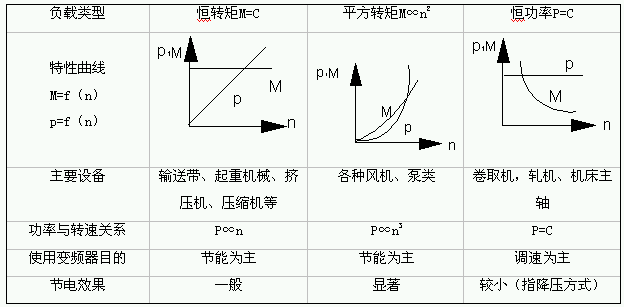

一、负载与电能消耗关系
生产机械是各式各样,种类繁多的,但负载类型主要有三类,它们与节能的关系见表1。表1中的P(KW)、M(n•m)、n(r/min),也可从公式 P=M•n/9550中求得。
表1 负载类型与节能关系

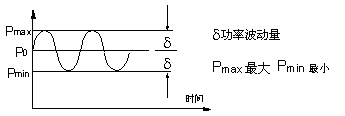

3、破碎机、粉碎机、冲压床、落料机、剪切机等负载,具有周期波动性,节电率与波动性大小有关,可见表3。而且采用闭环控制时,相对节电率可大些。
表3 负载波动性与节电率的关系
% 10 15 20 25 30
N% 20 32 44 55 70
图1 功率波动示意图
