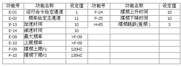

一.引言 随着新世纪的到来,中国每年新增近1000万锭纺纱生产能力,现已具备6000多万锭短纤纺纱能力和400多万锭长纤纺纱能力,拥有10万多家纺织服装生产企业,是世界最大的纺织国。近年来每年生产约2万台细纱机,5000台粗纱机,10万台织布机以及与之相应的各种配套设备。可见,中国也是一个纺织机械生产大国,在新世纪中,中国将要从纺织大国发展为纺织强国。作为纺织工业技术装备基础的纺织机械将呈现质的变化,从纺织大国发展为纺机强国,必将大力开发高效、节能、环保、高水平自动化技术的纺织机械产品,这是一项较长期而艰巨的任务,为实现这一宏伟目标 提升纺织机械自动化技术水平是最主要的关键技术之一。中国纺机生产面临着更加激烈的竞争,促使纺机和纺机自动化技术发展呈现新的特点,例如变频调速技术、运动控制技术、可编程控制技术、网络技术等,已在纺机上推广应用。现主要介绍纺织机械对变频调速技术的应用特点。(主要征对三角波调速作阐述) 二 .三角波调速 为了满足纱线卷绕成型好无叠线和塌边等的要求,纺丝卷绕头由摩擦辊、槽筒横动装置和筒管夹头等组成,而槽筒横动装置电机调速必须按图2所示的三角波规律进行调节,该 图是以变频器输出频率进行标注的,此种调速规律通常是由变频器内置摆频功能来调节输出频率来实现的。 图1中:f1—三角波上限频率 f2—三角波下限频率 T2—三角波下降时间 T1—三角波上升时间 —跳跃频率(差频) 由图1可见,当变频器驱动横动电机达到上限频率f1或下限频率f2时,频率应突变,下降为 或上升 ,突变频率幅值 一般为基本频率 F1 的1%左右,突变频率的时间,理论上要求是0,但实际上,由于横动装置和电机有惯性,使得电机速度不可能突变而有一过渡时间,过渡时间通常在0.1S以上 三 参数设定
