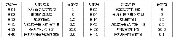

主机速度由控制台电位器给定,2台张力控制从机跟随主机频率,同时接收张力传感器信号,根据主机前馈频率和张力传感器位置自动调节从机输出频率,使从机收放卷速度同主机线速度保持一致。 主机变频器的参数设置如下:
 从机张力控制变频器的参数设置如下:
以上设置详细说明请参见该系列说明书。 调试注意事项: 1、因为机器在运行中起停频繁,在起停中张力杆必须始终保持在中间位置,从而保证布匹在任何时候均实现无张力收放布; 2、在收放布时,2台张力控制变频器的张力特性必须跟随改变。否则当机器反转时,无法正常运行。
