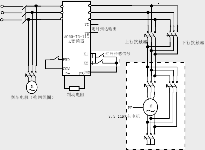

  在不对扶梯的安全产控制回路做任何改动的前提下,即变频器根据传感器产生的信号,在有人乘坐时,扶梯以原有速度运行(50Hz);当无人时,扶梯减速到低速或停止运行。
  系统要求变频器启动运行平稳,加速性能好,启动转矩大,过载能力强,同时应具备当变频器调速系统出现故障时,控制系统自动切换到工频运行,保障扶梯输送功能的正常实施。所以选择了深圳市伟创电气有限公司的VEICH-AC60 系列一体化节电柜(扶梯专用),该控制柜内部设计了工/变频切换,同时,集成了扶梯节能运行的专用控制功能模块,方便用户的使用。
  对于客用自动扶梯,一般使用高峰期出现在下午及晚间时段,其余时段使用率较低,具有相当节能空间。根据以上改造原则,从投资成本及自动化水平两方面考虑,拟使用以下变频拖动方案:采用伟创AC60 系列一体化变频器(扶梯专用)驱动电梯主机,变频器采用多段速控制模式,并设置主频率(低速)、多段速频率1(高速)两种运行频率;
  ·在电梯首尾处各安装一支红外传感器开关,乘客通过电梯时,红外传感器开关被触发并发出开关信号给变频器;
  ·有客流时,红外传感开关被触发,变频器立即加速到多段速频率2,并使电梯高速运行;
  ·电梯高速运行时,变频器内置计时器开始计时,若在计时的时间段内再无乘客通过电梯,计时结束后变频器将自动切换到多段速频率1,进行低速运行;
  ·若在计时器计时期间,有乘客重新触发光电开关,计时器将重新计时;
  ·对电梯上行和下行,外围控制采用开关互锁,保证扶梯系统的正常工作;
  ·为消耗下行,或者制动过程产生的多余能量,需在变频器上加装制动电阻或利用原有刹车系统。
  该方案示意图如下,可做上行,也可做下行,二者互锁控制:
  电机的电路上都加装了“市电”、“节电”接触器,这样可以有“自动”、“手动”两种工作模式选择:手动模式下,变频器不工作,整套系统手动起停、工频运行;自动模式下,电机由变频器直接拖动,变频运行。当出现故障,系统自动切换到工频运行。
  ·功能参数的设置
  自动扶梯专用功能介绍:
  调试过程:(需另加中间继电器做自保)
  1、E-01:设置为1,给变频器运行指令;
  2、E-16:运行频率1 为电梯平常无人时低速运行的频率设定,可设为10 Hz;
  3、F-09:运行频率2 为扶梯有人时高速运行的频率设定,一般设置为50Hz;
  4、F-01:设置为5 (X1)多段速端子定义
  6、F-03:设置为22 定时器触发端子定义
  7、F-30:设置为12 定时器时间到达
  8、E-02:设置为0
  加速时间E-13 设置为1~2 秒,保证客人在登上扶梯之前就加速完成;减速时间设置为5~10 秒较为合适;
