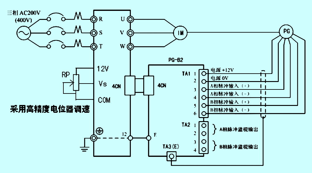

(3) 变频器在精密挤出机上的的应用
附图 精密挤出机变频器电气接线图
采用高精度的电位器进行对螺杆驱动电机进行调速,为满足控制精度的要求,在电机侧加装旋转编码器,实现变频器的高精度、大力矩控制。
