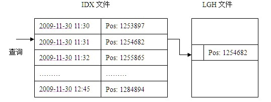

  第二种就是建立索引。这个方法在通用数据库中也被广泛的使用,但由于工控行业有其自己的特殊性,比如数据都是定时存储,数据在文件中的位置顺序有规律,因此这种建立索引的方法更能发挥巨大的作用。
  世纪星组态软件的工程中保存两种类型的历史文件,一种以IDX结尾的索引文件,一种以LGH结尾的数据文件。在IDX文件中以分钟为最小单元,记录历史数据在LGH文件中的确定位置。查询数据时,根据使用者提供的查询时间,能够很快的在IDX文件中确定数据的确切位置,无视LGH数据文件的大小,达到快速查询的目的。
  下图是数据查询时的示意图:
