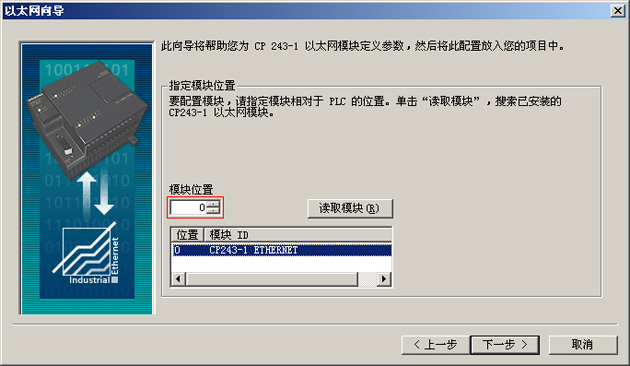

1、填写CP243-1模块位置(Module Position),如图1所示:
图1
在此处选择模块的位置,在线的情况下,您也可以使用“读取模块”(Read Modules)按钮搜寻在线的CP243-1模块。

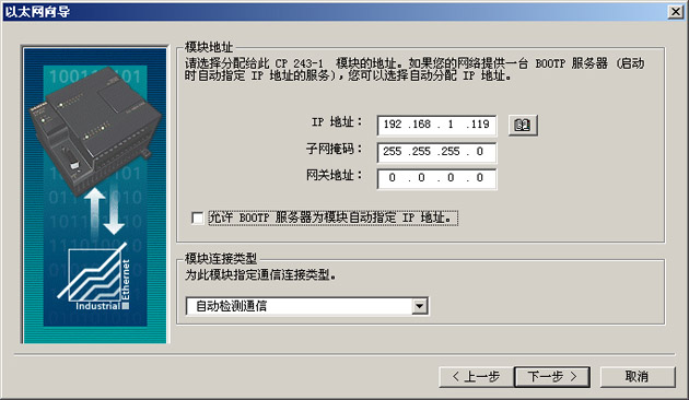

2、填写CP243-1模块地址(Module Position)以及模块通信类型,如图2所示:
图2
填写模块IP地址(IP ADDREESS),子网掩码(Subnet Mask)以及模块的连接类型(Module Connection Type)。

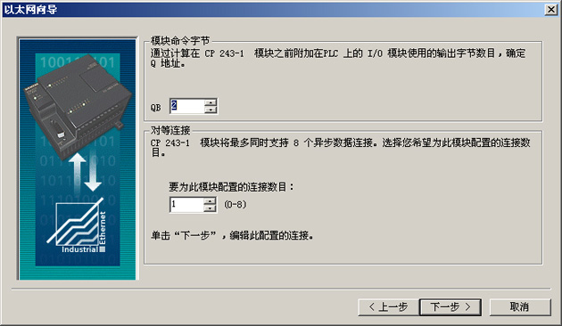

3、设置CP243-1所占用的输出字节地址以及连接数目,如图3所示:
图3
设置CP243-1所占用的输出字节地址,此地址根据计算CP243-1前面的I/O所占用的Q地址字节来决定。如CP243-1安装在紧挨CPU226的0号槽,其前面输出就占用了QB0和QB1两个字节,CP243-1的地址按顺序排列,即设为QB2。CP243-1模块占用一个QB输出字节。该项建议使用缺省值。
选择连接数如果只跟世纪星软件通信,设置连接数为1。

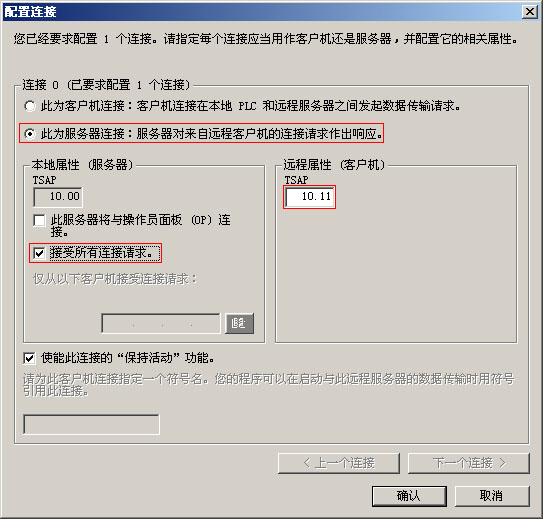

4、设置CP243-1的工作模式和TSAP地址,如图4所示:
图4
设置TSAP地址: TSAP(Transport Service Access Point)地址是通信连接地址,它包括两部分:第一部分:通信连接号,如 10;第二部分:CP243-1模块安装在S7-200的机架/槽号,如 “00” 代表CP243-1安装在0号机架0号槽(即CPU之后的第一个模块)。本地TSAP地址,自动生成,无法修改。远程TSAP地址,即连接的远程计算机所设置的地址。

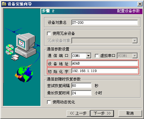

首先进入世纪星设备安装向导,如图5所示:
图5
选择 PLC -> 西门子(SIEMENS)-> S7-200 以太网(TCP/IP)-> TCP/IP,点击“下一步”,进入设备参数配置窗口,如图6所示:
图6
在图6所示的对话框中,设备地址以及初始化字设置是影响设备通信的关键项。
设备地址包含图4所示的TSAP地址信息,图4中,本地TSAP地址为10:00,远程TSAP地址为10:11,在世纪星的设备地址中,需要把这两个地址中的四个数据(即:10、00、10、11)转化为4个8位16进制数据,即A0AB。
初始化字包含图2所示的模块IP地址信息以及端口号,设置格式为“IP地址:端口号”(冒号为半角符号),如“192.168.1.119:102”。由于该PLC默认的端口号为102,在端口号没有进行修改的前提下,初始化字中的端口号信息可以省略,直接设置成“192.168.1.119”即可,如图6所示。
