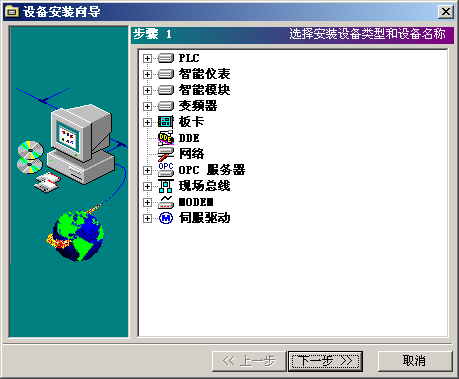

  1)设备安装向导
  双击设备安装向导,出现设备安装向导对话框,框中列出了工业生产中常用的一些硬件设备(如PLC、板卡、智能仪表、变频器等)。如图1所示:
图1
  组态软件已经对这些常用的设备根据各自的通讯标准,制作了相应的驱动程序,使应用人员从繁琐的底层驱动程序的开发中解脱出来。

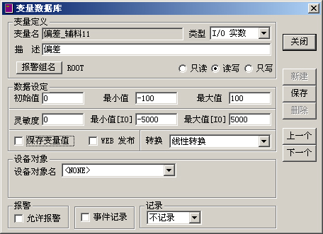

  4)变量定义
  在开发系统的浏览器中双击变量词典,世纪星组态软件把变量分为“内存变量”、“I/O变量”和“系统变量”等。I/O变量的特点在于可以与I/O设备进行数据交换。为了使建立的变量中的值能和硬件设备数据寄存器中的值建立一一对应的关系,必须为该变量指定要连接的设备名,以及对应的寄存器。如果采集上来的I/O值与要显示的工程值存在一定的比例关系,则需要在建立变量时做一个线性转换。例如:I/O值为3500时,要显示的工程值如果为70,需得将I/O值比例缩小50倍,即:I/O最小值除以最小值等于50、I/O最大值除以最大值等于50。如图2所示:
图2
  定义好变量之后,就可以在工程的画面中做一些变量连接和动画效果了。开发者可根据要求进一步丰富控制画面,从而达到直观、生动的效果。
