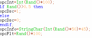

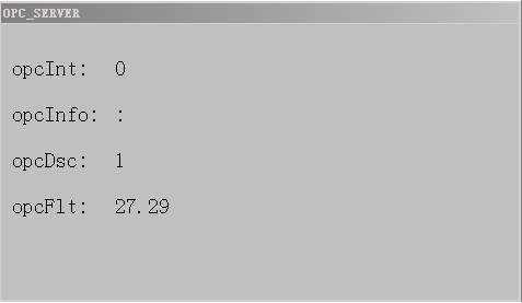

  1)世纪星工程
  使用OPC Client访问世纪星是不需要在世纪星中做任何特殊配置的,我们在世纪星中创建如下类型变量。在应用程序命令语言中让这些变量发生变化。

世纪星组态软件
图2 应用程序命令语言脚本
世纪星组态软件
图3 世纪星运行画面

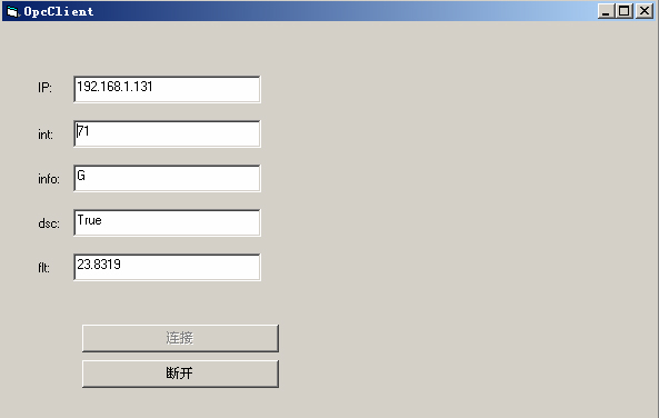

B、画面
世纪星组态软件
图4 OPC Client界面
  3)示例说明
  A、使用OPC之前可能需要安装OPC Data Access 2.0 Components。
  B、联网运行需要配置DCOM,配置的详细情节请参考世纪星帮助或世纪星安装光盘中的《世纪星OPC Server配置指南》。
  C、本例只演示从世纪星中读取数据,读者可自行研究回写数据的例子。
