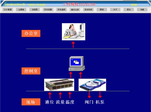

六、网络功能
1、局域、广域W E B 发布
2 、局域、广域数据传输
3、ODBC 数据库共享
图1 系统拓扑图

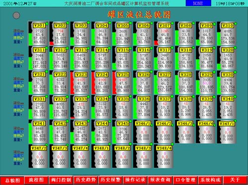

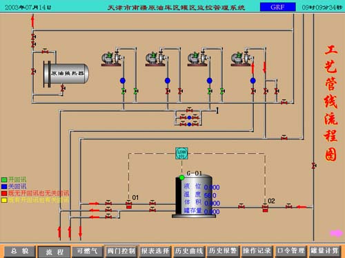

1 监控功能
利用世纪星组态软件丰富的设备接口,可以和市场上绝大多数自动化设备和仪表连接,实现现场液位计、温度 计、压力计、流量计、可燃气体报警器、阀门等现场设备的数据采集或控制,见图2 和图3 。
图2 总貌图
图3 流程图

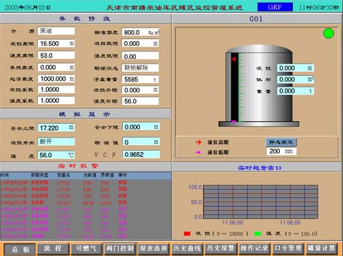

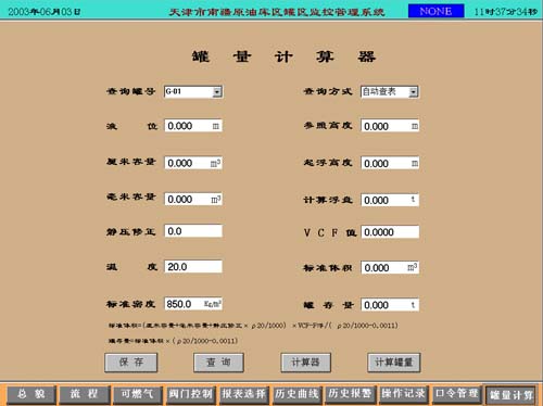

2 计量功能
2.1 对于储运行业,系统采用GB/T1885-1998 关于原油、产品、润滑油的石油计量标准,根据标密和温度计算 体积修正系数,按标准要求计算质量。
2.2 根据压力和液位高度计算视密。
2.3根据计量部门检定的罐计量表计算罐内介质容积(包括表体积和静压补偿体积),并按要求考虑罐体的膨胀对罐 内介质容积的影响,见图4 。
图4 罐计量
3 口令管理
口令管理是为用户提供有关系统安全操作而设置的,包括“用户登录”、“改变密码”、“配置用户”、“退 出登录”。口令管理分为999 9 级,可根据管理要求确定。只有当操作员/ 管理员输入正确口令时,才能进行参数设 置、阀门开/ 关等操作。
4 参数设置
4.1 参数设置一般只能由管理员进行,参数一般有“标密”、“液位上限”、“液位下限”、“温度上限”、 “温度下限”、“起浮高度”、“浮盘重量”等。
4.2“液位上限”和“液位下限”可作为油品输转过程中的报警限值单独使用,也可同时使用作为静态罐锁定 限值使用,见图5 和图6 。
图5 参数设置
图6 PID 设置

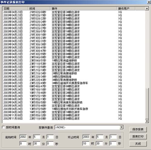

5 操作记录
操作记录按一定格式把操作员/ 管理员进行的参数设置、阀门开/ 关等操作都按一定格式记录在操作记录中。记 录时间可由用户给定,以便提高操作人员的责任心,见图7 。
图7 操作记录

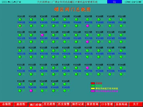

6 设备状态图
可用于设备状态显示,便于了解设备的运行状态,根据设备状态进行维护工作,见图8 。
图8 阀门状态图

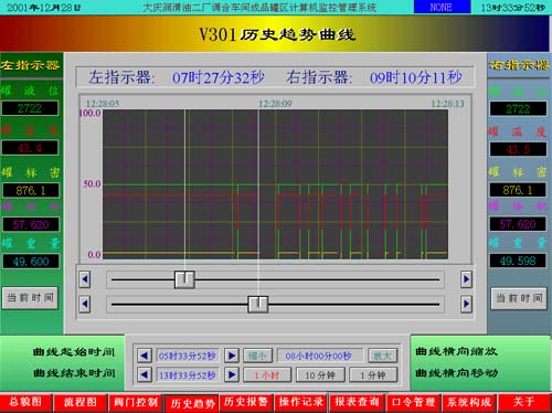

7 历史趋势/ 实时趋势
7.1 历史趋势曲线以图形方式显示所需记录参数的历史数据,用功能按钮进行曲线的控制或通过控制窗口进行设 置。
7 . 2 实时趋势曲线以图形方式动态显示参数的实时值,系统自动从左向右移动实时更新数据,见图9。
图9 历史趋势曲线

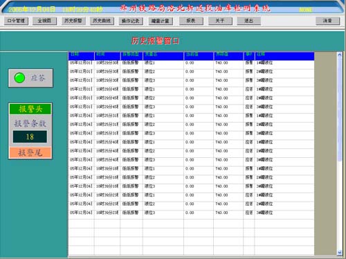

8 报警窗口
报警窗口按组态格式进行实时/ 历史报警的显示。语音及声音报警、闪烁报警、颜色报警、短信报警,见图10。
图10 报警窗口

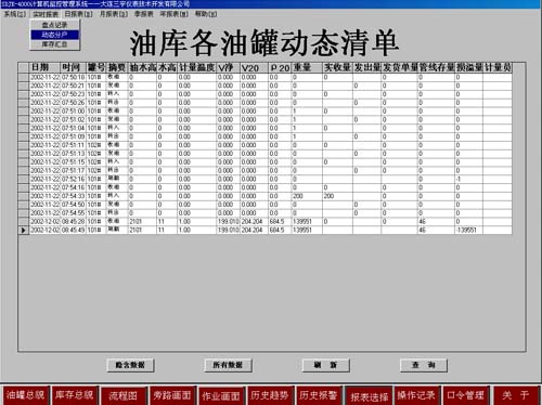

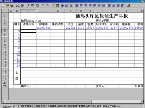

9 报表/ 打印功能
9.1 根据用户要求可组态生成各类报表,如实时报表、班报表等。
9.2 系统根据需要可实现报表打印、画面打印、历史数据打印、实时数据打印、历史报警打印、事件记录打印 等,见图11 和图12。
图11 实时报表
图12 班报表
