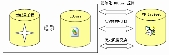

3  DBComm在VB6.0中的应用
3.1 VB工程和世纪星工程数据交换示意图:
图 1

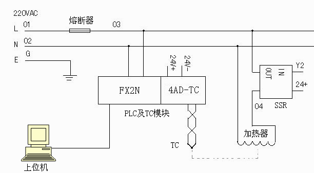

  下面是一个应用VB程序在外部计算PID输出功率的一个简单实验:
  需要硬件:三菱FX2N系列PLC、FX2N-4AD-TC、加热器、S分度热电偶、固态继电器。
  需要软件:世纪星组态软件7.22、VB6.0。
  电器原理图如下图所示:
图 2
  上图是一个加热控制系统。PLC主模块负责控制继电器的通断(PID输出);,TC模块负责温度采集(PID输入);上位机世纪星部分负责温度设定、采集下位机信号、曲线显示、数据记录、数据检索等功能;上位机VB部分负责从世纪星获取设定温度SV、测量温度PV以计算PID输出(固态继电器的通断时间)。

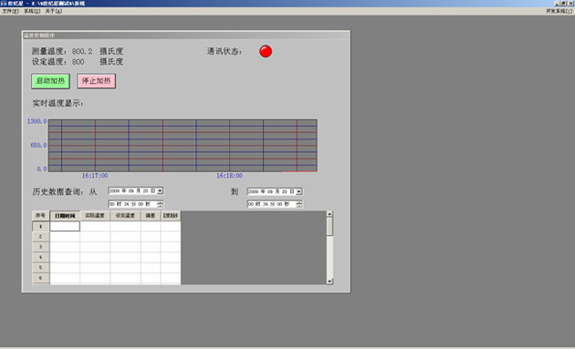

3.2 世纪星监控程序
  首先,正确配置控制电路,将上位机与PLC相连,然后开发世纪星监控程序,创建相应的驱动,便能得到如下监控画面:
图 3

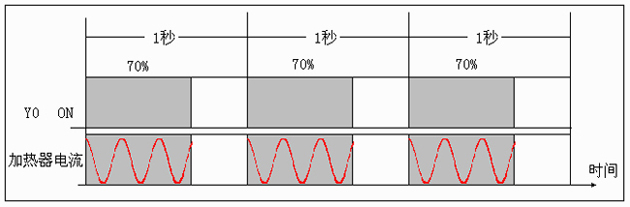

3.4 加热输出控制
  根据2中计算的加热时间(时间百分比,x%*1s),对PLC的Y0 进行输出控制。
  YO ON/OFF:tagWriteDisc ("y0",1)/ tagWriteDisc ("y0",0),Y0脉宽调制如下图所示:
图 4
