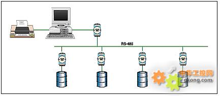

一、 系统组成:
本系统由中心微机和油罐两部分组成。
中心微机:工控机一台,打印机一台,显示器一台。接口转换器1个通过(RS485通讯电缆连至各货位的流量质量控制器和各油罐的各种传感器。
油罐:(油罐数为4个,以下为一个油罐的配置)
1.防爆磁致伸缩式2m液位计一套,
2.温度传感器一组;
3.232转485通讯模块一个。

三、系统功能:
本系统由监控室里的工控机作为上位主机,实时监测油库内的油位变化情况,可随时打印报表(实时数据报表和历史数据报表),可随时查询报警窗口。
