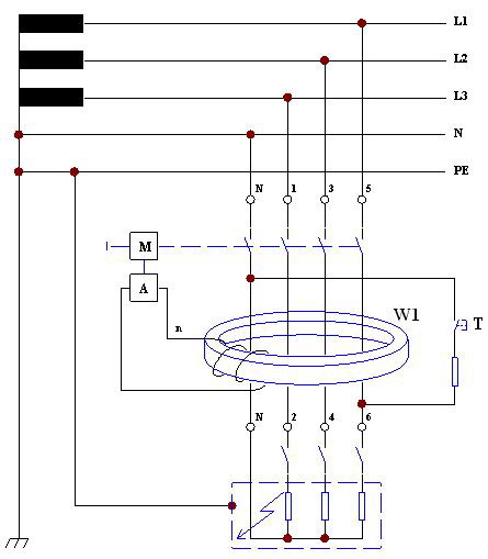

二、普通剩余电流保护器的功能及原理
    如图,剩余电流保护器对正常的负载电流不予检测,但它能检测出主回路中对保护地线PE的剩余电流(漏电流),这种电流多数是因为用电设备绝缘损坏而产生的。
剩余电流保护器的首要功能是对有致命危险的人身触电提供间接接触保护,额定剩余动作电流I△N≤30mA的剩余电流保护器在其他保护措施失效时,也可作为直接接触的补充保护,但不能作为唯一的直接接触保护。

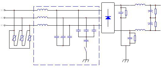

丹佛斯变频器原理图
1. 根据图示,丹佛斯变频器在输入侧的相间与线地之间都设计安装了吸收保护电容,由于丹佛斯变频器支持内置的RFI滤波器,因此在整流单元后面也设计安装了吸收保护电容。由图可见,两组吸收保护电容都接地。
2. 根据漏电保护器的原理和丹佛斯变频器的设计可见,当变频器送电时,主回路要对那些吸收保护电容充电,瞬间会产生相当大的对地漏电流。
3. 丹佛斯变频器在设计上的优越性:
 凭此设计,丹佛斯变频器可以保证完全满足EMC电磁兼容性标准EN55011 1A/1B的要求;
 由于有几组的电容保护,丹佛斯变频器可以承受较大的来自电网的电压突波,比如雷击等,而不至于损坏;
