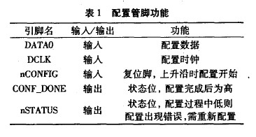

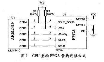

     如图l所示,利用s3c2410x作为主控制器采用被动串行方式对EP2c20内部逻辑进行重构.FPGA的PS配置方式是比较常用的一种配置方式,可以有效实现FPGA的在线配置,其基本流程为:在系统中将FPGA被动配置方式配置接口与ARM处理器的IO管脚相连,在处理器端通过软件控制相应管脚的高低电平将数据串行的发送到FPGA中.重构程序运行在ARM处理器中作为实时系统的一个任务,当需要重配FPcA内部逻辑时,调用相应任务,配置完成后,删除当前任务即可,因此,可将预先建立的配置文件库存储到ARM的nash中,由ARM处理器中运行的配置程序来完成动态重构任务。FPGA与Ps配置方式有关的管脚功能如表l所示:

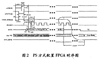

    整个配置过程几个关键信号的时序图如图2所示,配置过程可以分为复位、配置和初始化三个阶段:
在复位阶段,微处理器首先在nc0NFIG信号线上产生一个宽度大于8 s的负脉冲,然后开始检测nsTATus信号的状态.FPGA检测到ncONFIG信号的下降沿后会迫使nsTATus和cONF—DONE信号拉低,使FPGA处于复位状态,当ncONFIG变为高电平时,FPGA退出复位状态,释放漏级开路的nSTATUS管脚,nSTATuS在外部需要被l0 K的上拉电阻拉高,nSTATUS管脚变为高电平后,FPGA即进人配置阶段,此时,FPGA已做好了接收配置数据的准备.
    FPGA的nsTATuS管脚变高后,延时5 s左右,在DCLK的上升沿FPGA即可从DA L0管脚串行的接收配置数据,配置数据按低位在先高位在后的顺序从数据线上送出.当所有数据都接收完后释放漏级开路的CONFIG— DONE管脚,CONFIG—DONE管脚在外部需要被10 K的上拉电阻拉高,CONFIG—DONE管脚由低到高的跳变表明配置阶段结束,FPGA进入初始化阶段.如果在配置过程中出现错误,则n rATuS管脚将输出低电平,FPGA在内部自动复位,处理器可以通过查询ns1IATuS管脚状态判断在配置过程中是否有错误发生,如果nsTATuS管脚在配置过程中变低则表明有错误发生,如果在软件中设置了错误发生后自动重新开始配置选项则FPcA会延时一段时间后释放nsTATuS,此时nsTATuS被外部上拉电阻拉高,CPu在nsTA—Tus上检测到一个由低到高的跳变后重新开始配置.若软件中未设置“错误发生后自动重新开始配置”选项则需要CPu首先将nCONFIC管脚置低再拉高以开始重新配置.
    在初始化阶段,初始化时钟可以是FPGA内部时钟或外部由CLKusR管脚提供的时钟,本例使用了FPGA内部时钟,FPGA将为初始化提供时钟,这样,初始化阶段不再需要外部时钟.初始化阶段完成后INIT—DONE管脚变为高电平,指示FPGA成功进人用户模式,配置过程结束.需要注意的是,若此时CONF—DONE或INIT_DONE未变为高电平,则表明此次配置过程不成功,需要cPu重新进行配置.

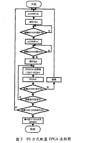

   下面是完整的重构程序及流程图(图3所示),作为s3c24lOx ARM处理器 μC/OS—II实时操作系统的一个任务运行,但在工程应用中要结合实际情况做适当修改.

U8Fpga~DownLoad(v0id)
{U8 Bootaddr;
U32 CountNum =O柏:
u8 FpgaBu如;
U16 i:
Bo0taddT:(u8 )(O】(33ooooo0);/ 配置数据起始地址 /
SeI— Datao(O);
seLnCONFIG(0);/_将ncONFIG置低电平 /
set— DCLK(O);
hude1ay(10);/}延时1O /
if(Re们一nSTATUS)
{prin (”err0r:nSTATuSis 1 1”);
retum O;}
Set— nC0NFIG(1);
while(!Read—nsTATUS);
hudelay(5);
p nd(”十co gIlre FPGA.-);
while(c0untNum <=O)(24294)/}串行配置数据 /
{FpgaBu任er= (Bo0t&ddT+c0un um);
if(!(CountNum%1O24))pdnd(”.”);
f0r(._O;i<8;i++)
{Set—Data0(FpgaBu丘 脚 1);
hudelay(1);
seLDCLK(O);
FpgaBu艉r> > = 1;
if(!ReaⅡ一ns1、ATUS)
{ nEf(”\n、卜C0 gure Error:nsTATus is 0 1、n );
ren】m O;}
Set— DCLK(1);
C0untNum + + :
SeI— Datao(O);
S eI— DCLK(O);
if(!Reau—nsTATuS)
{p ntf(”、n\r—Configure Ermr:nsrATus is O!、n、r );
retum O;}}
else if(Read—nC0NF—Done)
{p ntf(”\n\卜-Co gure success! 、n );}
fnr(i=O;i(5O;i++)/ 初始化 /
{Set—DcLK(1);
hudeIay(1);
Set— DCLK(O);
hude1.dy(1);} 、
if(!Read—nC0NF—D0ne)
{printf(”、r\n—configure En r:nCO F—Done is 0 1”);
retum 0:}
retum l:

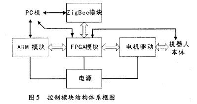

    结合上述可重构配置分析,我们利用了FPGA可重构特性,实现模块化机器人控制器的设计.模块化机器人结构复杂,控制电机数量多,而且针对不同构形控制策略也有差别,如四自由度串联式机器手构形和全向移动小车构形(图4所示)从控制策略到控制电机数量都有很大的不同,这就要求控制器可以根据不同构形动态的改变控制策略,也即控制器的可重构.为此,在模块化机器人可重构控制模块结构设计中,提出基于ARM和FPGA的动态可重构的模块化机器人控制系统方案,充分利用嵌入式ARM核微处理器高性能、低功耗、资源丰富等方面的性能和FPGA内部逻辑可重构的特性,由主处理器根据机器人当前构形选择不同的控制策略并对FPGA内部逻辑进行动态重配,以适应不同构形及应用的需要.结构设计框图如图5所示。
  ARM模块选用s3c241Ox运行 C/OS—II实时操作系统,负责运行控制软件,完成模块化机器人运动规划,实时监控系统运行状态,实现人机交互功能及对FPGA内部逻辑实时重构.FPGA内部运行软核处理器,负责与模块化机器人运动控制相关的任务,如舵机控制、直流电机控制、系统IO控制、传感器数据采集等任务.
