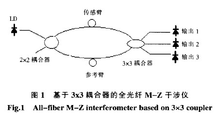

    地震加速度计由传感探头、光电转换及信号处理系统构成.传感探头由采用基于3x3耦合的光纤M—z干涉仪和相关机械部分组成.如图1所示,干涉仪的输入端是一只2x2耦合器,输出端是一只3x3耦合器,被测信号加在干涉仪的传感臂上.
    干涉仪的两臂光纤分别缠绕在传感头中的上下两个力臂圆筒上,当外部施加振动时,简谐振子施加给信号臂光纤一个纵向的应力,光纤的长度产生变化±△L (应变效应)、光纤芯的直径d产生变化±△d(泊松效应)、纤芯折射率n产生变化±△n(光弹效应),这些变化将导致光纤中光波的相位发生变化.泊松效应相对应变效应和光弹效应造成的相位变化非常小,可以忽略不计,从而即完成加速度信号对光信号的相位调制.参考臂和信号臂在3x3耦合器内发生十涉,将相位变化转换成光强变化,输出的光强信号经PIN转换为电流信号,输出给信号处理系统,能进行地震加速度信号的解调、频谱分析显示及网络传输控制等.

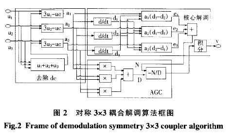

   在3x3耦合对称情况下,从干涉仪输出的3路电流信号,经I,v变换电路和放大电路后的输出为:
式中,C 、B ( i=1,2,3)分别为3路输出的直流分量和交流增益;为被测信号引起的光相位差.从(2)中解出Φ(t),再结合(1)式就可以得到加速度信号.求解Φ(t)的算法框图如图2所示.
解调输出信号:
结合式(1)和式(3)即可求出加速度a(t).

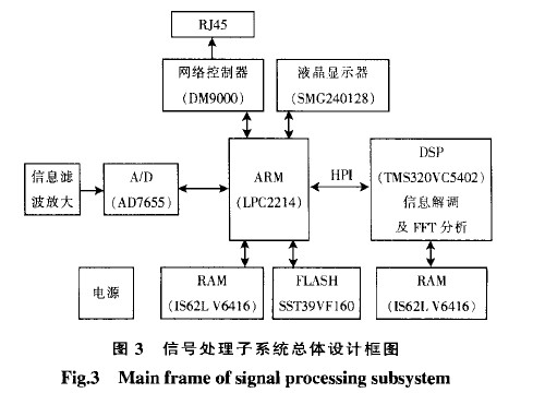

   信号处理子系统的原理框图如图3所示。
    以ARM(选用飞利浦公司的LPC2214)和DSP(Ti公司的TMS320VC5402)为核心,外扩信号调理、A/D采集、网络控制及液晶显示模块.以ARM作为系统控制中心,控制A/D转换器进行地震加速度已调信号的采集,经DSP的HPI接口将数据存储到DSP内部RAM 中.完成解调信号的网络传输控制、实时显示以及TMS320VC5402的HPI引导装载.而DSP主要进行信号运算,完成解调和FFT频谱分析.
    LPC2214控制器片内有16 kbits RAM和256 kbitsFLASHl 31.为了便于系统升级,扩展了128 kbits的外部RAM 和2 Mbits的外部FLASH.由于DSP要对大量的数据进行运算,而内部RAM 空间有限且还要用于存放上电复位后的boot loader程序,所以扩展128 kbits外部RAM.
    LPC2214有bank。 bank 4个外部存储器组,而对于图3中的系统设计,ARM扩展的存储器或外部I/O器件有6个.所以利用片选信号CS3、地址线A23、A22、A21和一片138译码器进行地址空间细分,此片外存储器或I/O 器件属于bank,组, 所用地址为0x83000000~0x83ffffff。

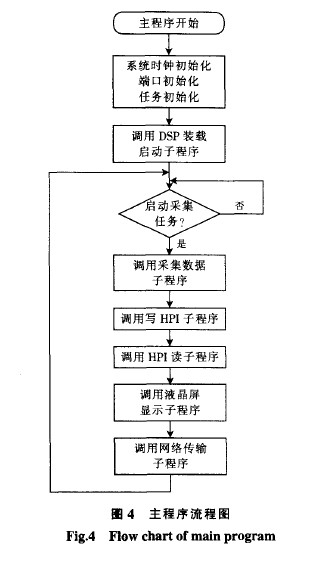

    首先编写好与硬件接口的驱动程序.应用层程序以任务为编程对象.任务具有任务堆栈、优先级等参数,根据任务的执行顺序和重要程度可分配不同的优先级;在任务调度过程中可以通过OSTaskSuspend(os PRIO—SELF)、OSTaskResume(task_prio)函数进行任务之间的切换.本系统可分为DSP boot loader、 D采集、读HPI、写HPI、网络传输、液晶显示等6大任务.在主函数中创建任务,设置任务各项参数.主程序流程图如图4所示.

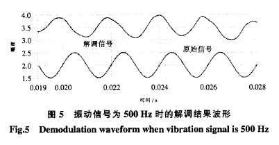

   用丹麦产PM4808型振动台模拟产生地震信号,将光纤传感器输出信号输入到本系统进行解调及频谱分析网络传输测试实验,解调实验结果分别如图5所示。
    从图5可以看出,系统能较准确地解调出原始信号,其误差主要来源有光纤传感耦合器的非对称、A/D量化误差、模拟电路中残留的热噪声干扰等等.

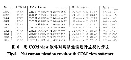

    图6所示为网络数据包的传输情况.其中PC机的IP地址设置为192.168.0.4,本设计系统的IP地址设置为192.168.0.7,端口号为10000.实验证明所设计的嵌入式信号处理系统可以实现基于TCP/IP的网络通信.
