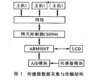

传感器数据采集、传输因微处理器的不同而方式各异,微处理器之间可采用串口、总线、无线等方式实现数据传输.但微处理器与上位机的数据传输方式单一,大部分采用串口与上位机通信,无法实现多远程主机对同一检测对象的访问.本文设计了基于ARM 的数据采集与网络传输系统,以便多个主机访问同一检测对象,并实现多机远程监控某钢件的受力.
1 采集平台硬件设计
    基于ARM920T的ARM 处理器将A/D转换结果网络打包后通过CS8900传递到网络上,网络上的主机可接收传感器结果.并在此系统上实现远程监控某钢件所受力(图1).

    为实现多主机网络共享传感器数据,本文提出采用TCP方式 进行数据传输.图3是服务器端的程序流程图,服务器通过Listen()函数监听客户端的连接请求.客户端无需监听(1isten())和接受连接(accept())步骤,只需申请连接(connect()函数实现)即可获得传感器数据.客户端程序和服务器端程序可通过read()、write()函数实现通信.此系统中ARM 平台作为服务器为网络上的多客户端提供检测数据.
