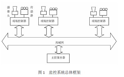

1. 1  监控前端
    系统前端由现场控制器、摄像头和传感器组成.现场控制器。设计一块基于小巧的控制板,采用三星公司的S3C2410 处理器,系统特性如下(1)203 MHz 的ARM920 T 内核; (2) 8 个内存bank , 每个ba nk 可寻址128M 内存; (3) 支持从NANDFlash 启动; (4) 3 个UART 接口,一个IIC 接口,两个SPI 接口; ( 5) 24 个外部中断,117 个CP IO;(6) 集成实时时钟, PWM 输出; (7) 多模式管理电源和时钟,可软件切换处理器工作频率; ( 8) 两个USB Host 接口. 在处理器丰富资源的基础上,还进行了相关的配置和扩展, 平台配置64M NANDFlash 和64M SDRAM. 通过以太网控制器芯片CS890O 扩展了一个网口, 另外引出了一个USBHost 接口.
摄像头选用的是具有USB 接口的外置摄像头,该摄像头的配套芯片是OV511 系列的,OV511 是一个专用的数字摄像IC 到USB 的接口芯片,内含数字摄像IC 接口、DRAM 接口、实时图像压缩引擎、USB 接口、I2C 接口、FIFO 等功能,用于将摄取的数字视频图像直接通过USB 接口送入开发板进行处理.
    传感器是将红外传感器、烟雾传感器等集成到上面,连接到现场控制器. 能够实时监控现场外来人员入侵、仪表过热及其它突发事件.
1. 2  通讯网络
    建立变电站内部专用局域网,通过以太网接口和网络上的其他用户互连,摄像头连接到控制板的USB 接口上,负责数据的采集功能,并通过局域网提供给网络客户进行访问. 每个网络摄像头提供唯一的IP ,方便用户对不同的网络摄像头进行监控.

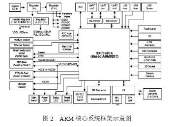

    S3C2410 的芯片结构如图2所示通用的ARM处理器都在片内集成了丰富的外设控制器,ARM 处理器在访问外围设备时, 并不需要对外设进行桥接,对外设的访问都是采用实地址模式. 所有的外设都是连接在AMBA 总线上, 根据地址在系统空间中的分配,通过内部集成了存储器控制器(Memory Cont roller ) 进行访问、控制. 基于ARM的嵌入式系统中并没有非常庞大的架构,只是简单的实现结构.

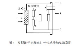

     视频采集模块采用网眼V3000 摄像头, USB控制器为OV511 , Linux 操作系统支持该驱动模块,通过USB Host 模块与S3C2410 芯片链接.红外传感器模块采用热释电红外传感器,通过I/ O Port 端口模块与S3C2410 芯片链接. 报警电路采用双探测元热释电红外传感器,其结构示意图如图3 所示. 该传感器将两个特性相同的热释电晶体逆向串联,用来防止其他红外光引起传感器误动作.另外,当环境温度改变时,两个晶体的参数会同时发生变化,这样可以相互抵消,避免出现检测误差. 该传感器使用时, D 端接电源正极, G端接电源负极,S 端为信号输出.

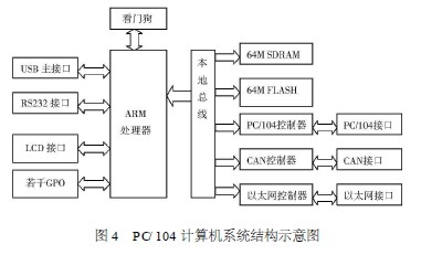

2. 2  基于ARM 处理器的PC/ 104 计算机体系结构
    嵌入式设备都是根据具体应用而设计,具备高度可裁减性等特点,因此很难给各种嵌入式设备的体系结构进行准确的定义. 但是针对实际研发的PC/ 104 嵌入式计算机,根据所采用的ARM 处理器和实际应用需求,还是可以对其体系结构进行标准定义. 如图4 所示,是基于ARM 处理器的PC/ 104嵌入式计算机的系统结构框图.

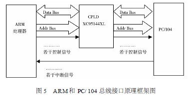

    在电路设计上, CPL D 采用了XIL INX 的XC95144XL. ARM 的数据、地址总线,以及读写等需要使用的控制信号全部连接到CPLD 上, 作为ARM 处理器访问CPLD 的信号线. 并将CPLD 的部分IO 引出,通过BUFFER 后,全部连接到PC/104 的总线接口上. 这样, ARM 处理器直接访问CPLD ,CPLD 则根据信号线上的变化完成相应的PC/ 104 总线上的操作.
对于接口设计来说,最主要的就是时序设计. 时序设计正确了, 系统就能正确地工作. 同,CPLD的标准输入输出为L VT TL 电平,输入电平则可以兼容与T TL 电平, 因此虽然LD 可以直接与TTL 电平的总线相连, 但是可能因为一些电气特性、信号完整性方面的问题导致系统的可靠性下降,所以使用了BUF FER 来进行两个电平间的转换,确保系统的稳定性和可靠性.
ARM 和PC/ 104 的接口如图5 所示.

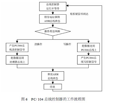

3. 2  总线控制器实现
    关于PC/ 104总线的设计中,设计的重点是总线控制器的设计,能否完成PC/ 104总线驱动,关键在于控制器能否正常运行PC/ 104总线控制器的工作流程图如图6 所示.
由于CPLD 中的设计代码篇幅较长,在此不做赘述.
