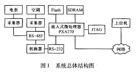

1.1 系统总体设计方案
    系统的总体设计思想是通过RS一232/485转换器将RS一485采集的电表参数、空调参数转换成符合RS一232标准的数据,保存在嵌入式微处理器Flash中,经Linux Socket网络编程,采用TCP协议和上位机建立网络连接,将数据文件发送给上位机,上位机运用C#语言编程实现监测数据的实时显示,同时建立数据库保存监测数据,从而完成对电表、空调数据的监测任务。其中Rs一485对电表、空调参数的读取是通过Modbus协议发送相关的指令实现的。
1.2 系统硬件电路
    该设计主要硬件电路包括数据采集模块、PXA270处理器、外围接口电路、电源及复位电路等几个部分。系统总体结构如图1所示。
     ARM 处理系统采用博创公司的Xscale PXA270处理器,其主频为520 MHz,加入了Intel SpeedStep动态电源管理技术,在保证CPU性能的情况下可最大限度地降低设备功耗,采用网络接口实现了数据信息的网络化管理。操作系统采用Linux,使用的是Linux 2.6.9内核。系统的根文件采用针对Flash无缓冲机制的JFFS2文件系统。
    为了利用PC上现有的RS一232接口,通常使用RS一232/485转换器。该转换器一般通过逻辑门电路控制RxD、TxD和GND信号,自动对半双工的RS一485串口进行控制。通过该转换器,就可以像开发通用的RS一232串口一样来快速开发基于RS一485串口的通信软件。

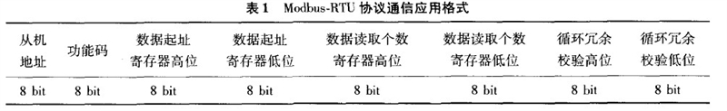

 2.1.3 通过RS一485通信采集数据
    系统采用Modbus.RTU ,通信应用格式如表1所示。Modbus协议详细定义了数据序列和校验码,这些都是特定数据交换的必要内容。

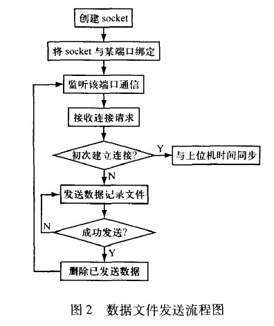

2.2 数据文件的发送
    将保存在微处理器Flash中的数据文件通过socket编程建立TCP连接 I,发送给上位机。数据文件发送流程图如图2所示。
涉及的主要过程描述如下:
(1)首先调用系统函数socket(int family,int type,int protoco1)创建TCP套接字。系统选用流式套接字SOCK—STREAM,它提供了一种面向连接的服务。
(2)bind将socket与本机上的一个端口相关联,可以在该端口监听服务请求,listen()函数使socket处于被动的监听模式,并为该socket建立一个输入数据队列,将到达的服务请求保存在此队列中,直到程序处理它们。
(3)accept()函数让服务器接收客户的连接请求。在建立好输入队列后,服务器就调用ac—cept()函数,然后睡眠并等待客户的连接请求。
(4)初次建立连接,需要完成电表记录时间与上位机时间的同步。具体实现方法是:以PXA270微处理器为核心的终端,通过sendto()给上位机发送事先约定好的保存在S指向的数组中的字符串,上位机在收到字符串后给终端发送时间,终端接收时间,调用函数mktime()和set—timeo~ay()完成时间同步。
(5)调用open()函数打开保存在终端Flash的电表数据记录文件,并利用sendto()函数进行发送,每次发送完成都调用remove()函数将已经发送的记录数据清空。
(6)关闭socket套接字close(sock~)。

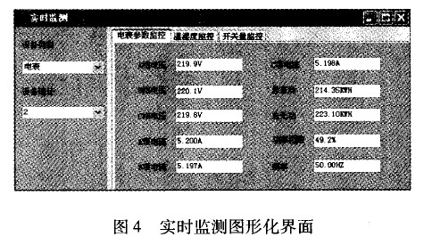

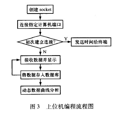

2.3 上位机监测端
    利用C精言通过Socket建立TCP连接,上位机在收到监测终端初次连接时事先约定好的保存在S指向的数组中的字符串后,发送系统时问给终端,进行时间同步,应用SQL Se~er 2000建立数据库,之后不断间隔性接收终端发送来的监测数据并存人数据库,供分析使用。编写图形化界面,显示最新的监测数据。上位机编程流程图如图3所示。实时监测图形化界面如图4所示。
