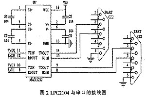

    通讯模块是本文的主要工作。LPC2104有 两个 UAlit.具有基本相同的寄存器.分别实现与上位机 PC和指纹识别模块通讯。由于采用 RS232协议.因此需要 RS232电平转换电路。
    由于LPC2104数据处理的操作只针对寄存器的内容。而不直接对存储器进行操作.操作起来比较简单 .发送数据只要把数据写到发送缓冲区即可。接收数据采片{的是 FrQ中断,其中UART0具有最高优先级 。当接收缓 冲区接收到 数据时 。就会产生中断 .执行中断程序。
    系统中采用 RS232的电平转换芯片 MAX3232。具有两路RS232电平转换 .可实现与两个 串口进行通讯 。MAX3232芯片的TTL/CMOS输人输 出信号与 LPC2104的 UART输人输出连 接 .MAX3232输人输出 IZl与串日 9针连接 器相 连。接线 图如图2所示。在使用 UART0时,先要设置TXD0、RXD0管脚连接。然后设置串El的波特率及工作模式。即可进行数据发送及接收。
