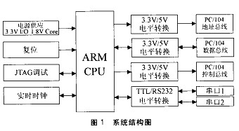

5  系统结构
    基于ARM的PC/104系统主要由处理器 、总线接口 、 Flash、实时时钟 、复位电路 、通讯接口、调试接口、电源几个部分组成 ,如图 1所示。

6 1总线部分
    本模块开发的关键之一是 PC/104总线的接口,包括控制总线 、地址总线和数据总线 ,采用专用的 3 3V/5V电平转换芯片74LVC4245以保证不同电平电路的高速互连 ,74LVC4245是一块A3 8位的总线收发器 ,并可以在5V和3.3V系统之间实现电平的转换 。
     地址总线 、数据总线 、控制总线可以采用 PHILIPS的LPC2292等带扩展总线ARM处理器的总线 ,也可以采用 LPC2192 ARM 处理器电平转换收发器的P0口、P1口的空闲引脚行模拟。在总线模拟时,由于P0口引脚和扩展功能的复用 ,因地址总线 、数据总线很难选用连续的IO引脚,在编写总线驱程序时只能通过CPU的移位指令灵活的处理:

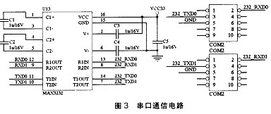

6_2 串口通讯
    串口通讯是工业控制中的一个非常重要的通讯方式 ,原的x86 PC/104处理器模块包含两个带Modem接口的RS23接口,由于在实际应用中很少用到全功能的Modem接口,所在开发中省略RS232接口中的与 Modem通讯握手相关的号 ,包括RTS、DCD、CTS、RI、DTR、DSR六个通讯握手的信号只保留 RXD、T×D、GND三个信号 。在接口上仍旧采用双排针的插座 ,引脚排列也按照 DTE(Digital Terminal Equipmen的标准设置,以达到和原有的 386S×/40的PC/104处理器块的充分兼容。
    由于省略了 Modem通讯握手的相关信号 ,使得采用 1TTL/RS232的电平转换芯片 MAX3232实现两个串口的接口成为可能 ,并在实际的使用中得到了验证。
