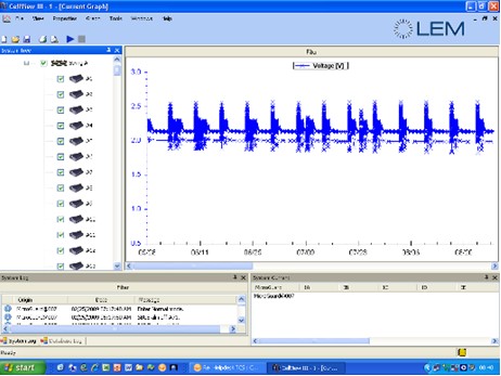

    莱姆使用Sentinel电池监测系统对配有800 kVA UPS的广播设备中的电池进行测量。图1给出了一组电池组中的几个电池的输出电压。在这个例子中,每个电池组具有200 块单体电池,能够提供大约440 V的电压。电压变化很大,主要是由于电池条件配置不正确,这一点将在后文进行讨论。
    图形清晰地显示了一块电池输出2 V电压,而不是常规的 2.2 V电压。尽管一块电池产生的电压比预期的电压要低,但是差别却相当小而且很稳定。这种性能很常见,使得采用输出电压作为预测失效的指标不再可靠,这是由于电压值可以保持在阈值范围之内,因此不会触发报警器。
图1:电池输出电压

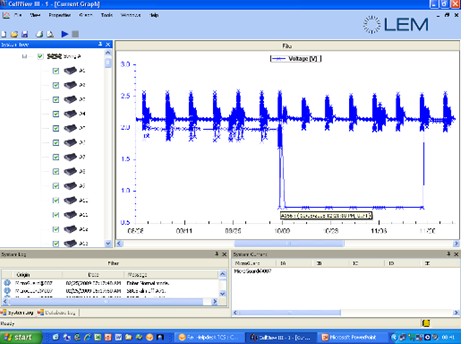

    在这个例子中,采用了Sentinel电池监测系统对预定保养方案的有效性进行评估,目的并非是提示潜在的问题。由于未采取任何措施,图2显示了10月9日电池彻底失效的情形。请注意,在电池电压降低到0.7 V之前,故障电池的电压还是保持不变,未出现任何可能失效的迹象。11月19日更换电池后,电池电压恢复到正常值。
图2:电池失效

    对电池进行长期监测为改善UPS的可靠性提供了更多有用的信息。例如,在图1中,我们可以明显地看到有大量的充电/放电过程(电压轨迹上的多个尖峰所示)。尽管所有的电池都需要进行调理,但是电池放电太过频繁,每个月都要放电4到5次。在一些电池调理延长使用寿命的同时,太多的放电过程会缩短使用寿命:一次正常的配置每年仅会循环两到三次。通常情况下,电池质保使用寿命为20到50个循环。在这种情况下,我们在考虑电池在仅仅几个月中就可能超过这个质保过程,而每5年更换一次电池的方案可能意味着电池需要经历比设计承受的放电过程多几倍的放电过程。
    该现场频繁的充电/放电过程是由于安装工将UPS留置在试运行模式而造成,这种模式使得电池不断地循环充电以便进行测试。这个出乎意料的常见错误可能极大地缩短电池使用寿命。在工程师对连续自动监测的现场进行巡查过程中,错误配置可能表现不明显,但是产生的问题却很明显。

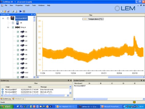

    电池使用寿命缩短的另外一个原因是高温。即使温度只升高一点点,也会造成电池内不必要的化学反应概率增加,最终导致电池失效。一般来说,电池制造商会提示电池的使用温度为20 °C。图4给出了该系统中随时间变化的环境温度,在其中一点上温度达到了22 °C。空调系统未能将温度保持在可接受的范围之内,这样的结果是导致电池使用寿命缩短。而且温度升高可使电池制造商的质保无效。
图4:温度监测

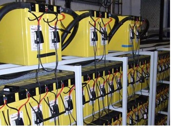

图5:LEM Sentinel现场
