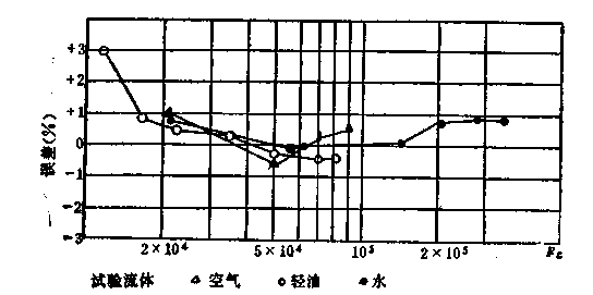

图3-13    涡街流量计误差特性

涡街流量计的误差特性可见图3—13所示.这是对同一口径的涡街流量计分别用空气、水、轻油做误差标定试验.由于这三种流体介质的粘度不同,所以其误差特性也是不同的.但从图中可以看出,除了在雷诺数Re小于2×l04范围内油的误差会有较大的增加以外,在Re数为2×l04-3. 5×l05范围内,不论哪一种介质,其误差特性均在±1%以内.这说明涡街流量计的适用范围广泛,而且准确度受介质影响很小.

    上述特性是在前直管段为20倍D,后直管段为10倍D的条件下得到的.这也是涡街流量计一般所要求的直管段长度.
