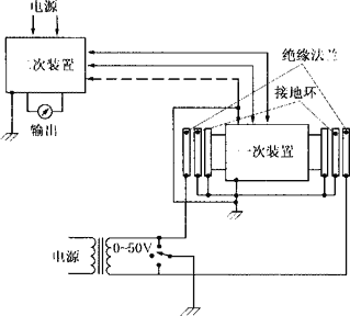

电磁流量计与输出端子之间各种影响测试
金湖华普自动化仪表有限公司
电磁流量计地与输出端子之间主电源频率电压、一次装置与二次装置接地连接交流电流、频率串联干扰、杂散电流的影响试验
a)主电源频率共模电压影响试验(电压施加在一次装置与二次装置接地之间)
b)中线与一次装置接地之间主电源频率电压影响试验(如可实现,电压施加在接地与主电源之间)

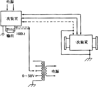

5.3.2.2.3地与输出端子之间交流电压的影响(图14)
 图14 在地与输出端子之间主电源频率电压影响试验
应在地与输出端子之间施加与主电源频率相同的0~50V(有效值)可调电位差或由制造厂规定的最大电压。应进行干扰电压与主电源电压同相和正交两个系列的试验。误差应以相对于电压的输出量程的百分数表示。
注:如果二次装置不是电隔离的,应征求制造厂意见。

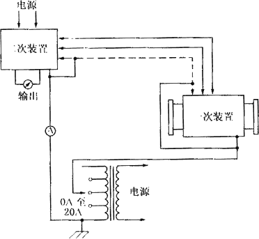

5.3.2.2.4一次装置与二次装置之间接地连线上电流的影响(图15)
图15一次装置与二次装置之间接地连线上交流电流的影响试验
在这情况下,试验过程同5.3.2.2.1所描述的相似,只是用0~20A的可调电流代替干扰电压。误差应以相对于安培电流的输出量程百分数表示。
