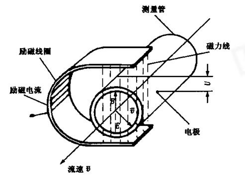

1.电磁流量计原理:
HPLDE电磁流量计基于法拉第电磁感应原理工作,图为电磁流量计基本工作原理图。当流过测量导管的导电流体以流速v作切割磁通密度为B的磁力线运动时,则在一对检测电极之间检测的感应电动势E所产生的电压U可用下式表示:
U=K*B*D* v
式中,U为两检测电极之间的信号电压V;
B磁通密度T,
D为测量导管内径m,
v为平均流速m/s
K为比例常数。
通过测量导管的瞬时体积流量Q(m3/h )为:
Q=(π*D)/(4*K*B)*U
由于测量导管内径固定,励磁电流恒定时,磁通密度B也恒定不变,故U与Q成线性关系,因此体积流量正比于电极间的信号电压,测出此值并经过电路转换即可得出体积流量Q。

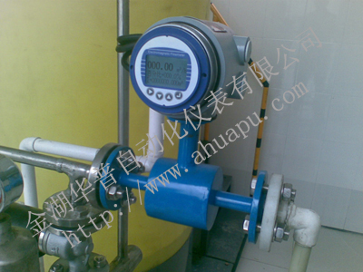

流量计用于水库高锰酸钾加药系统,净化城市供水,实现自动化控制,系统用80L/H的计量泵供流,由于管道铺设不善,流量计不满管,流量计流量总是在20L/H左右,泵的杨程开到最大,流量总是上不来,HPLDE电磁流量计图

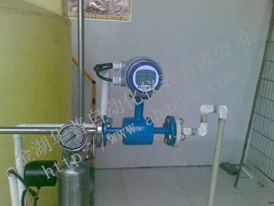

对管道做了改进,确保流体在管道内充满,由于计量泵是脉冲型的,HPLDE电磁流量计流量在0.078~0.083m3/h波动
