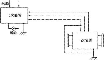

5.3.2.2干扰电压影响
也许有必要调节二次装置使正、负变化都检测到。图12为典型的线路。
         图12 一般的试验线路

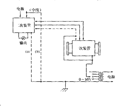

5.3.2.2.1共模——一次装置与二次装置接地之间交流电压的影响(人为地引入共模电压)(图13)
一次装置与二次装置地之间的电位差将在测量电极上产生共模电压。
这个电位差常常与电源同频率。下面的试验是用来测量与主电源频率相同的共模电压对电磁流量计性能的影响。
应在一次装置与二次装置的接地端子之间施加一个与电源频率相同的50V(有效值)交流电压。应进行两个系列的试验:一是干扰电压与主电源电压同相;一是干扰电压与主电源电压正交。
在这些试验期间必须保证一次装置和其内部的液体与大地绝缘。误差应用输出量程的百分数表示。
5.3.2.2.2地与主供电电源间交流电压的影响(高中线电压)(图13)
应在中线与一次装置的接地端子间施加与电源频率相同的可调节的0~5V(有效值)电位差。该过程同5.3.2.2.1所描述的过程相似。
