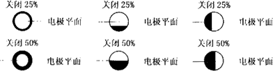

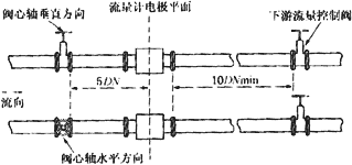

5.2.3.2上游阀
  应进行一系列试验,首先将闸阀装在离电极平面2DN的上游处(若流量计长于4DN,则装在紧邻流量计上游侧的法兰处),然后再装在离电极平面5DN的上游处(见图9)。在这两种情况下,应对两种闸阀的安装状态进行试验:
a)它的心轴与电极轴线的虚线相互垂直。
b)它的心轴与电极 轴线相互平行(指具有一对水平电极的情况)。
应对这两种试验配置进行研究。首先用上游阀当作扰动液体流动的模拟器来控制流量,然后将上游阀分别固定在25%和50%闭合位置上。在后一种布置方式下,用校验装置管线中的下游阀来控制流量。取得试验结果。
在这些试验过程中,在阀门处的管道压力要保持足够大,以避免产生空化的危险。
在所有试验方案中试验点的确定应根据至少四个位置得到,这四个位置足以代表有限的试验方案和(或)为设备的能力所允许的流量范围(见图10(a)和图10(b))。
      图9 上游闸阀试验的典型管路布置
注:应注意上面的管道布置仅为方便地检查扰动的影响。由于控制阀下游流速分布的畸变会引起校准结果的偏移,所以不推荐的流量计的上游装控制阀。流速分布的畸变通常是严重的,且是流速和阀门开度的函数。若在流量计的附近必须装有一个控制阀的话,它应装在流量计的下游对校准的影响可以忽略不计的地方。

              管径的百分数表示的阀门开度/%
(b)阀门位于电极平面上游5.5DN处,阀心轴与电极轴呈直角的实例
 图10上游闸阀对三台DN500电磁流量计的影响实例(根据实际数据)
