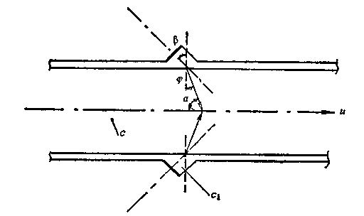

二、多普勒效应在超声波流量测量领域的应用
    假设,超声波波束与流体运动速度的夹角为 ,超声波传播速度为c,流体中悬浮粒子运动速度与流体流速相同,均为u.现以超声波束在一颗固体粒子上的反射为例,导出声波多普勒频差与流速的关系式. 如图所示,当超声波束在管轴线上遇到一粒固体颗粒,该粒子以速度u沿营轴线运动.对超声波发射器而言,该粒子以u cos a的速度离去,所以粒子收到的超声波频率f2应低于发射的超声波频率f1,降低的数值为
              f2-f1=- f1
即粒子收到的超声波频率为
              f2=f1- f1
式中   f1――发射超声波的频率;
a――超声波束与管轴线夹角;
c――流体中声速。
固体粒子又将超声波束散射给接收器,由于它以u cos a 的速度离开接收器,所以接收器收到的超声波频率f3又一次降低,类似于f2的计算,f3可表示为
             f3=f2- f2
将f2的表达式代入上式,可得:
             f3=f1(1- )2
              =f1(1-2 + )
由于声速c远大于流体速度u,故上式中平方项可以略去,由此可得:
             f3=f1(1-2 )
接收器收到的超声波频率与发射超声波频率之差,即多普勒频移 f1,可由下式计算:
          * f=f1-f3=f1-f1(1-2 )
                 =f1
             u= *f
体积流量qv可以写成:
          qv=uA= *f
式中,A为被测管道流通截面积.
    出以上流量方程可知,当流量计、管道条件及被测介质确定以后,多普勒频移与体积流量成正比,测量频移 *f就可以得到流体流量qv。
