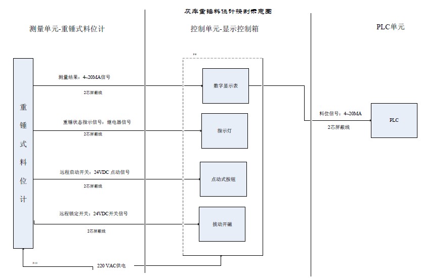

一、 工况:电厂灰库,常温、常压(有时为负压),气相输灰,灰料有结块现像。
二、 方案组成:
1. MONITOR重锤料位计一台;
2. 现场控制箱 一台;由一块数显表、一只点动按钮、一只拔动开关、一只状态指示灯;
三、 功能说明:
1. 重锤料位计测量灰库料位高度,使用220VAC电原;
2. 测量结果输出4~20ma信号;
3. 可以就地显示测量结果,也可同时将测量结果变送输出至PLC;
4. 可以定时测量,时间从15分钟~168小时任意调节;
5. 可以远程控制测量;
6. 可以远程锁定重锤料位计;
四、 安装要求:
1. 安装位置:距仓壁1米以上,同时距进料口1.5米以上;
2. 安装方式:顶部安装,要求开孔直径不小于100MM,必须水平安装;
