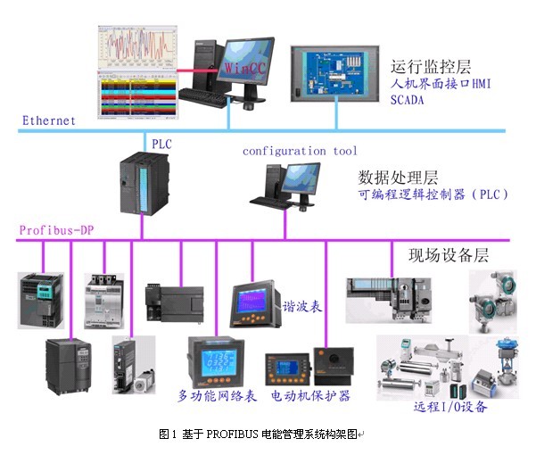

基于PROFIBUS现场总线信息化电能管理系统可有效降低工矿企业、基建和商业大楼的能源消耗,实现节能、节电,经济运行。基于PROFIBUS电能管理系统采用分层分布式设计思想,系统分为三层:现场设备层、PLC数据处理层以及运行监控层。系统构架见图1。
2.1、现场控制层
现场控制层由现场智能设备、现场智能仪表、远程I/O 和网络设备构成。在现场设备层,通过PROFIBUS总线,集成具有通信功能的智能线路保护设备、电机驱动控制设备以及ET200S数据采集与控制装置等。如西门子的软起动器、变频器,安科瑞的ACR系列多功能网络仪表、ACR系列谐波仪表及ARD系列智能电动机保护器等。
2.2 PLC数据处理层
PLC数据处理层位于现场设备层和运行监控中心层之间,主要完成上下层之间的网络连接转换和信息的处理交换。通过PROFIBUS现场总线,把采集的数据传送到PLC数据处理层,对数据作规范化预处理,处理的数据与时标相对应,并可在数据缓冲区中储存一周。PLC获取和处理的数据有选择性地上传到控制中心,以便于集中监视现场工况信息;同时,下达来自于控制中心的遥控和遥调信息给现场设备层的各类智能设备及仪表。通过组态编程,PLC能够自动控制现场设备层的智能设备。
2.3 运行监控层
运行监控层由高速工业以太网以及连接在总线上的担任监控任务的工作站或显示操作站、工程师站、PLC/DCS 控制器组成。监控中心软件由WinCC开发出友好的人机界面。配电实时工况信息以曲线、表格以及参数化处理后的数据进行显示,也可显示整个系统的数据。系统对重要的信息进行存盘归档,同时,提供灵活丰富的报表功能,用户可以依据实际需求灵活自定义报表。

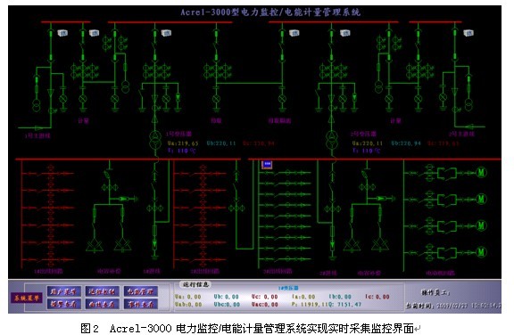

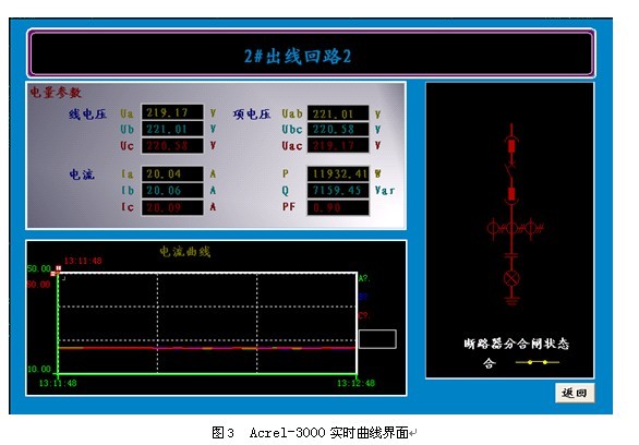

基于PROFIBUS-DP的电能管理与电力监控系统,上位机软件为Acrel-3000电力监控组态软件。通过该软件进行组态,可以在上位机界面上实现队所有电参量的实时显示,如I、U、P、Q、kWh等,图2所示为本系统的电能管理及电力监控系统主界面。
Acrel-3000还可以实现主要电力参数的实时运行曲线、历史趋势曲线等绘制,如图3所示。另外,Acrel-3000还具有强大的报警功能、报表功能、查询功能、打印功能等。强大的数据库可以将历史记录保留3年以上。通过Acrel-3000界面还可以实现对PROFIBUS各从站的网络参数采集和显示,比如:总线参数、从站状态、主站模式、看门狗、组态信息以及从站诊断数据等。对于系统的检修和维护也起到非常方便的指导作用。

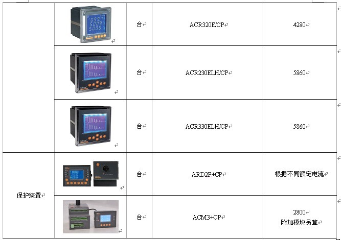

4  带PROFIBUS-DP协议的电力仪表

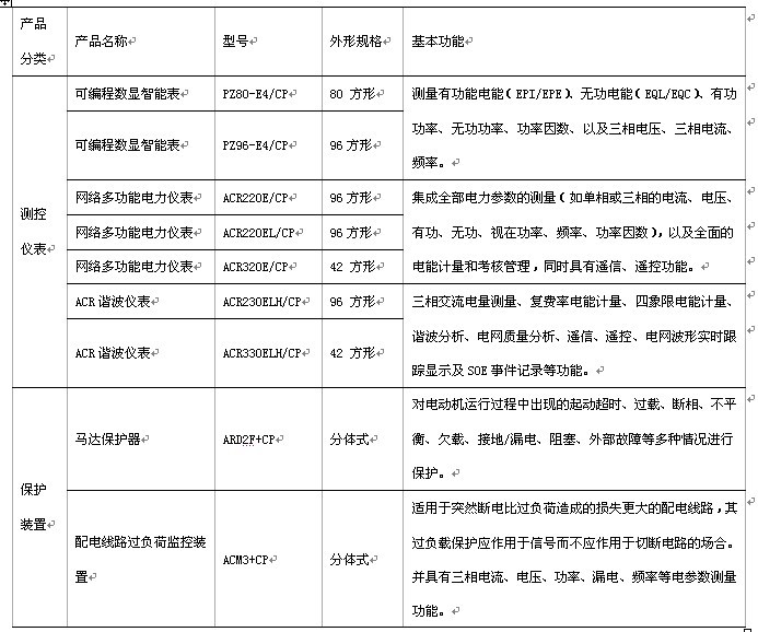

大量应用于现场控制层的电力仪表分两类,即测控仪表和保护仪表,具体型号、功能见下表。

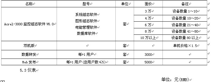

5  报价方案
5.1硬件
                                                                                                                                       单位:元(RMB)
