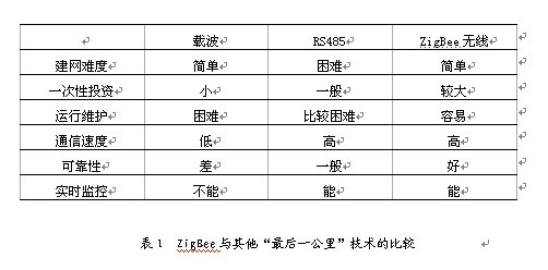

由于ZigBee的优越特性,基于ZigBee技术的无线组网是一种比较合适的下行信道的实现手段。适合应用于一些短距离的无线网络的组网,例如写字楼、办公楼、宿舍楼、工厂等无线抄表网络,适用于企业内部能耗监测及管理系统,尤其适用于一些布线困难旧楼改造的能耗管理系统中。而若将其与成熟的工业以太网和GPRS/CDMA上行信道结合,与后台管理主站组成一个完整的集抄和监控系统,则可以为远程管理提供一个有效的解决方案。ZigBee与其他最后一公里通讯技术比较见表1。

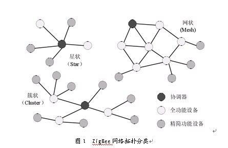

ZigBee协议基于IEEE 802.15.4标准,从2004年发布ZigBee V1.0到最新的增加了ZigBee-PRO扩展指令集的ZigBee2006版本,ZIGBEE功能不断强大。ZigBee具备强大的设备联网功能(见图1),它支持3种主要的自组织无线网络类型,即星型结构(Star)、网状结构(Mesh)和树型结构(Cluster Tree),特别是网状结构,具有很强的网络健壮性和系统可靠性。与目前普遍应用的wi-Fi、Bluetooth等短距离无线通讯技术相比较,ZigBee的特点主要有:

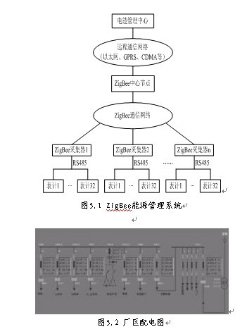

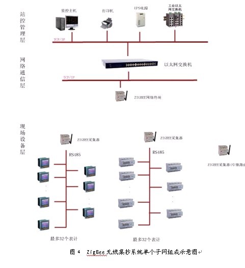

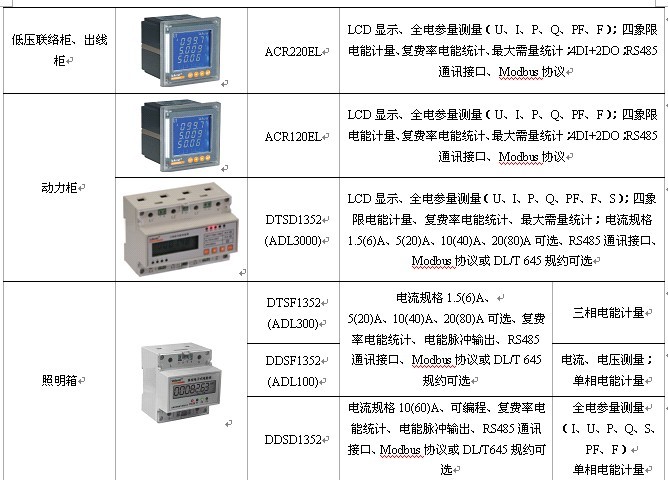

图4为ZigBee无线集抄系统单个子网组成示意图,整个系统前面阐述的系统体系结构的组成一样,主要由上行网络工业以太网和下行网络ZigBee无线局域网络组成。整个子网主要由电表、ZigBee采集器以及ZigBee网络终端组成。电表可以采用ACREL的1352系列卡式电能表和ACR网络电力仪表等,它们与ZigBee采集器之间采用RS485通讯,采用MODBUS通信协议;ZigBee采集器下面最多可以连接32个表;由于MODBUS地址有限,整个ZigBee子网中最多能连接255个表;为了保障通信连接的可靠性,有的时候要视环境和距离的情况,需要多加几个路由功能的网络节点(ZigBee采集器配置成路由功能),以保证有些孤远节点的通信正常;另外考虑到无线网络的拥塞度和实时性传输,建议整个子网中的无线节点(即ZigBee采集器)的个数不应大于60个,这样能保证网络中的通信质量。每个ZigBee子网都有各自的ID识别和频段的划分,这样可以帮助扩充更多的表计数。

图5.1为ZigBee能源管理系统,远程通信网络采用工业以太网络,网络中电表的通信协议采用MODBUS-RTU协议。整个系统中监控主机通过以太网按照TCP/IP协议把MODBUS-RTU命令数据传递给ZigBee网络中心节点,网络中心节点再通过单点对多点的通信模式,以广播的方式把命令数据帧传递给ZigBee无线网络中的各个ZigBee采集器,通过ZigBee采集器传递给485总线上的各个表计,如果表计的地址与命令帧中所涉及的地址吻合,则做出相应的数据回复,通过原路返回给监控主机。

目前整个系统在江苏安科瑞实施运行,按照分项计量的原则,把厂区内的各路进线和出线进行分项计量,图5.2就是该厂区的配电图,整个系统对所有的进线回路进行监控,并全部使用ZigBee采集模块进行数据采集监控,其中包含电流、电压、电能等参数,及一些简单的开关量的控制。系统还对一些支路进行监视,譬如生产线、办公楼、空调等等进行全方位的监视,这样方便工厂了解各项数据,以便制定更详细的节能方案。

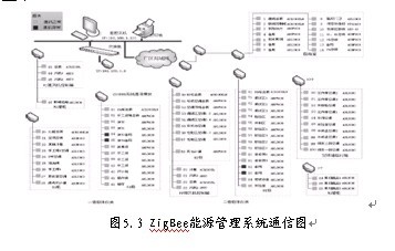

该项目整个ZigBee能源管理系统采用的无线模块为21个,包括各类表记82个块。图5.3为ZigBee能源管理系统中的通信图,它列出了整个系统包含的所有表计。其中配电室的14个表通过485总线连接到一个ZigBee采集模块进行无线通信,各个空调插座由于比较分散,各采用一个ZigBee采集模块,等等。具体视表计的离散情况,集中在一起的用485总线连接一个模块,分散的分别连接一个模块。以这样的方式比较灵活,减少布线带来的困难。

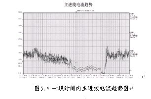

整个系统运行良好,已经在现场运行了一段时间。图5.4为一段时间内主进线电流趋势图,它实时反映了工厂这段时间内的电流情况,从而反映整个厂区的负荷情况。

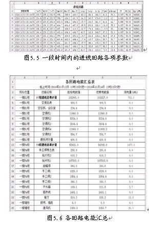

图5.5为一段时间内的进线回路各项参数的具体数值,它详细地记录了进线回路三相电压、电流、有功电能、无功能电能、功率因素、频率参数。整个厂区各回路电能汇总如图5.6所示,它记录了一段时间内各个回路的耗电情况,包括各回路进行柜的总电能及分支电能。
