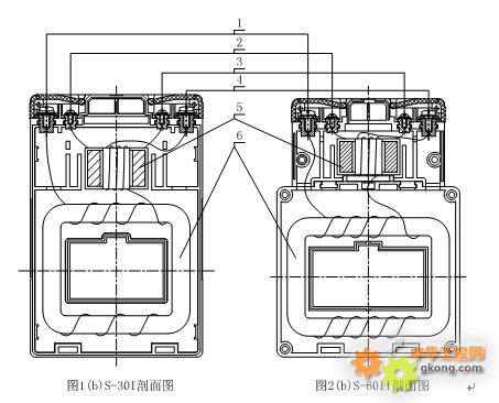

本产品结构新颖,外形美观大方,透明翻盖设计有防窃电装置,接线方便。互感器外壳材料采用PC/ABS合金,该材料具有耐高温、机械强度高、环保等特点;如图1(b)、图2(b)所示,主绕组(6)铁芯采用有取向冷扎硅钢片,如图图1(b)、图2(b)所示,副绕组(5)铁芯采用坡莫合金,该材料具有性能稳定,机械强度高,导磁率极高等特点;漆包线采用高强度漆包线,该材料具有绝缘强度高,耐温性强等特点。

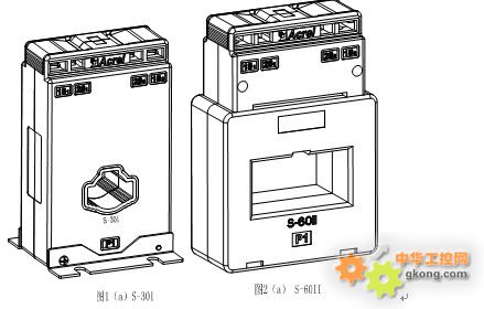

双绕组电流互感器是在传统低压母线式电流互感器的基础上进行研发,兼容电缆和铜排安装方式,根据一次电流的测量范围,5A-1250A采用一体式设计方案,主要规格有S-30I、S-40I、S-50II;1250A-6300A采用分体式结构设计,主要规格有S-60II、S-80II、S-100II、S-120II、S-200II为分体式,如图1(a)、图2(a)所示。

1-端子1S1;2-端子2S1;3-端子1S2;4-端子1S2;5-副绕组;6-主绕组

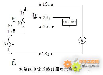

双绕组电流互感器的工作原理同电流互感器的工作原理,基本工作原理如图1(b)、图2(b)、图3所示,双绕组电流互感器一次电流I1由主绕组(6)P1端流进,至P2,主绕组(6)一次绕组匝数为N1,主绕组(6)二次电流I2由端子1S1(1)流出,经过电流表至端子1S2(3),副绕组(5)二次绕组匝数为N2,副绕组(5)输出端2S1(2)和2S2(4)输出AC0-20mA小电流信号,供给测控装置采集。所以有:
I1×N1+I2×N2=I0×N1(1)
I2×N2+I3×N3=I0′×N2(2)
由(1)式可得:
I2×N2=I0×N1-I1×N1
由(2)式可得:
I2×N2=I0′×N2-I3×N3,
所以可得:
I0×N1-I1×N1=I0′×N2-I3×N3,
即
I0×N1+I3×N3=I0×N1+I0′×N2
上述式中I0为主绕组(6)的励磁电流,I0′为副绕组(5)的励磁电流。所以主绕组(6)的输出误差,可以通过增加铁芯截面或提高铁芯性能或通过误差补偿的方法来调节误差,而副绕组(5)的误差的补偿是通过共同提高两个绕组的性能来实现;双绕组电流互感器的电动势也类似于电流互感器原理,这里不作详细介绍。

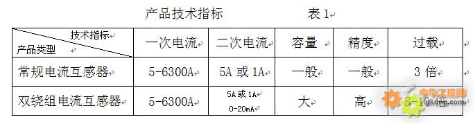

与常规测量用电流互感器相比,产品主要技术指标见表1

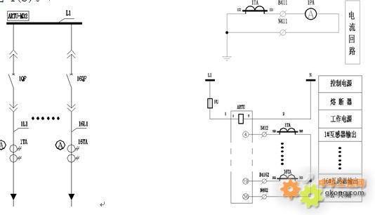

以监控32条低压馈线并组网为例,每条馈线均需测量三相电流。每条馈线的A相、C相电流采用AKH-0.66S双绕组电流互感器采集,32条馈线用2台ARTU-M32遥测单元测量并远程,B相电流默认为A相与C相矢量和,见图4(a)、图4(b)。

图4(a)图4(b)
