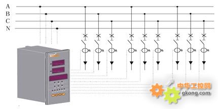

图1为AMC系列三相多回路智能监控单元的典型应用图。在应用中,出线回路中的3个三相负载的所有电参量测量都由1个AMC三相多回路监控单元来实现。并带有Modbus通讯输出,供用户远程监测和控制。

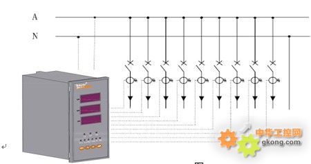

  图2为AMC系列单相多回路智能监控单元的典型应用图。在应用中,出线回路中的9个单相负载的所有电参量测量都由1个AMC单相多回路监控单元来实现。并带有Modbus通讯输出,供用户远程监测和控制

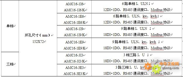

  3AMC系列多回路监控单元的选型方案

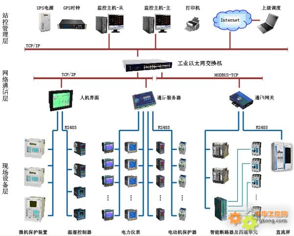

Acrel-2000智能配电系统是基于10kV及以下变配电系统的监测与管理,该系统由管理层(站控层)、通信层(中间层)、间隔层(现场设备层)三部分组成,现场设备层由AMC系列多回路监控单元组成,也可以连接微机保护、温湿度控制器、电动机保护器等其他监控仪表。见图1。
按此在新窗口浏览图片
图1智能配电拓扑图

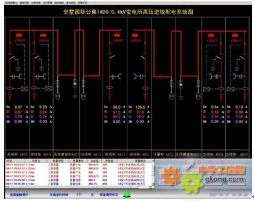

4.3.1主接线图画面

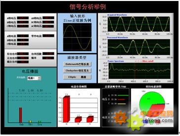

4.3.2电压、电流波形计数值显示界面,以及棒图、饼图的显示。

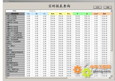

  4.3.3对某个用电单位的不同用电设备进行实时的报表查询和显示,并可以打印输出。

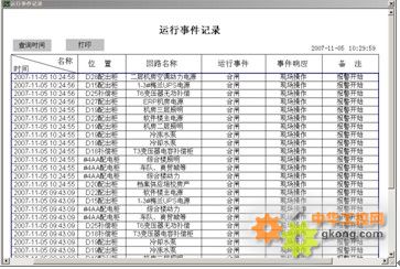

4.3.4运行事件记录查询及打印输出
按此在新窗口浏览图片
