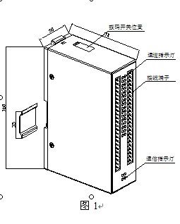

  2 产品特点
  ARTU四遥单元包括遥测单元、遥脉单元、遥信单元、遥控单元四个规格。外观见图1,
  此主题相关图片如下,点击图片看大图:
按此在新窗口浏览图片
采用DIN35mm导轨安装。前端带通信指示和信号运行通道指示2组信号灯,通信有两路RS485接口,一路用于通用参数的设置及调试,另一路用于读取和设置“四遥”值。产品顶端设有拨码开关窗口,可通过拨码开关设置产品通讯地址和波特率。辅助电源有24Vdc或220Vac/dc两种供选择,整机功耗小于5W,防护等级达IP20。产品符合JB/T10388-2002《带总线通信功能的智能测控节点产品通用技术条件》、GB/T7261-2000《继电器及装置基本试验方法》和GB/T13729-2002《远动终端设备》标准。

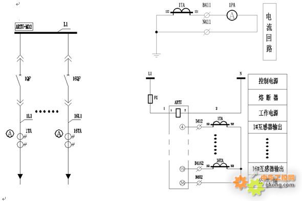

  3.1.2 产品应用
  以检测16路馈线的工作电流为例,一次方案见图2(a),电流互感器采用AKH-0.66S低压双绕组互感器,用于电流采集,一次侧额定电流5A-6300A,二次输出有2个绕组,一组输出0-5A(或1A),给99T1、6L等指针表作当地显示电流值,另一组输出交流0-20mA,给ARTU-M32单元远传遥测,见图2(b),电流测量回路通过指针表显示各馈线回路相应的电流值,遥测回路利用通讯端口远程集中显示各回路电流值。

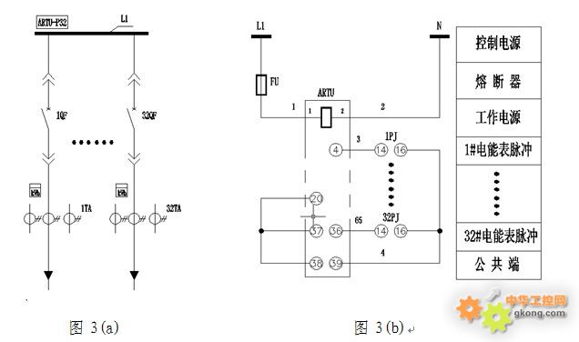

  3.2.2 产品应用
  以计量32个馈线电能为例,电能表采用DTM862-2型,一次方案见图3(a),电能脉冲采集二次见图3(b)。使用传统的机械式电能表附带脉冲接口,利用智能化的脉冲接收装置实现远程集中式抄表功能。

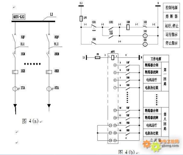

  3.3.2产品应用
  1台ARTU-K32可以监控8条马达回路或16路照明回路的工作状态。以监测马达回路为例,一次方案见图4(a),由配辅助、故障触点的NS断路器、LC1交流接触器、LR2热继电器和AKH-0.66P保护型互感器组成。每条马达回路监测4组节点,即断路器合闸、故障触点,电机运行(接触器)状态触点,电机热过载(热继电器)触点,1台ARTU-K32监测8条马达回路。见图4(b),通过现场启停按钮控制马达的运行与停车,现场红、绿指示灯同步显示马达的工作状态,遥信单元则可通过监测各元件触点的动作值远程显示马达的工作状态。

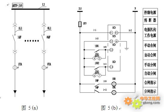

  3.4.2 产品应用
  以1台ARTU-J16控制8路低压馈线为例,CM1断路器配电动机操作机构,一次方案见图5(a),控制方式见图5(b)。启停按钮现场手动控制各回路断路器的合、分闸,遥控单元通过通讯接口集中控制8路断路器的工作状态,实现断路器就地与远程两地控制的工作模式。

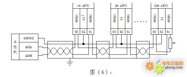

  当多个ARTU组网使用时,最后一个的RS485的A和B端子上应并接入一个终端匹配电阻R,以保证通讯阻抗匹配,终端匹配电阻一般在120Ω-10kΩ之间,布线不同终端匹配电阻可能会不同。正确接入RS485总线,并连接至上位机。上位机根据模块的站号和波特率,按规约格式下发命令。此时模块的通信指示灯闪烁,表明模块已收到上位机命令并应答,即通讯已经建立,见图6。
