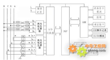

  该产品采用当今世界流行的高档电能标设计方案:DSP+MCU的实现方法,将DSP的高速数字信号处理功能和高档MCU(ARM)完善的管理、通讯、丰富的接口功能相结合。基本工作原理如下:
按此在新窗口浏览图片
  图1硬件设计原理框图
  互感器将来自电网的电压、电流信号实时送到表内16位高速Sigma-DelTa AD进行6个通道电力信号的同步采样,AD转换完成之后把数据传送给DSP进行各种复杂的数值运算,通过相应的数学运算,DSP完成整表的计算功能,具体包括所有电力参数的测量、有功、无功、视在电能的计量等工作;完成之后DSP把相应的计算数据和ARM7进行数据交换,ARM7主要完成液晶显示、数据统计存储、外部通讯、菜单键盘操作、DI/DO量的输入控制等工作。
  A/D采用的是ADI公司推出的AD73360L芯片,内带6个独立通道的16位串行模数转换器,采用Sigma-Delta转换原理,具有良好的抗混叠性能。AD73360的数据转换输出接口是同步串口(SPORT口),DSP采用的是ADSP 219x芯片,同样具有相同SPORT接口,使用起来非常的方便,免去了IO口模拟带来的一系列烦恼。
  ARM7采用的是NXP的LPC2138,该芯片功能强大,外围端口资源丰富,内部RAM最大可以达到32K,运行速度可达60M,带有多通道的32位定时器,多路PWM输出资源,多个SCI、SPI、IIC接口;IO口可以承受5V电压输入;内部还带有多种运行功耗模式。
  该表软件分为两部分,其一是DSP的相关程序流程代码,这部分代码按功能上分主要是以下几块:分为AD采样控制、串口数据传输、大量复杂的数值运算(包括傅氏变换)、能量累计、电能质量分析、电能脉冲输出等几个部分;其二是ARM7中的相关程序流程,主要包括:液晶显示、按键处理、数字通讯、开关量输入输出功能的实现以及部分事件记录功能的实现;在编程语言的选择上,DSP部分采用C语言和汇编语言混合编程,为了保证系统良好的实时性,以汇编语言为主,C语言作整个程序框架进程调度,既保证了程序的易读性,也兼顾了系统良好的实时性。ARM7的程序是基于uc/OS-II操作系统平台开发的,程序简单易读,可移植性较好,便于产品的后续升级工作。整个系统的软件大致要完成3个部分的工作:系统的初始化代码、uc/OS-II操作系统移植、应用任务的编写。

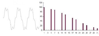

  电压的2-31次谐波分析主要是采用DSP的FFT算法来实现,得到的基波分量和谐波分量分别为U1,U2…Uh;各次谐波含有率的计算公式如下:
   按此在新窗口浏览图片
   电流的2-31次谐波分析与之类似;
  按此在新窗口浏览图片
  图2 电网谐波波形及谐波棒图

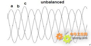

  B.不平衡度(GB/T 15543)
    电压不平衡包括每相信号的幅度和三相之间的角度不平衡,具体计算参照下述公式:
  电流不平衡的计算方法和电流一致。
  按此在新窗口浏览图片
  图3 三相不平衡波形

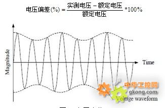

  D. 电压偏差(GB/T 12325)
  35KV及以上供电电压正,负偏差的绝对值之和不超过额定电压的10%。
  10KV及以下三相供电电压允许偏差为额定电压的±7%。220V单相供电电压允许偏差为额定电压的+7%,-10%。

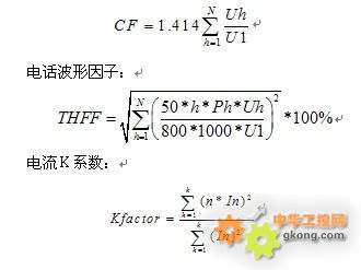

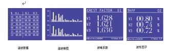

  此外在电力系统实际运行过程中,还有一些参数会间接的反映出电网波形的实际情形,比如电压波峰系数、电压电话波形因子和电流K系数(前面两个主要是衡量电压波形畸变带来的影响、第三个主要是衡量电流波形畸变带来的变化)。
  电压波峰系数的计算如下:
  按此在新窗口浏览图片

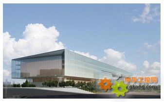

   世博中心是上海世博会园区内首座永久性场馆,位于卢浦大桥东侧世博园区B区滨江绿地内,东西长约350米,南北宽约140米,总建筑面积约14万平方米,现已建成并投入试运营。世博中心作为世博永久性场馆中最重要的场馆之一,在世博会期间,将承担世博会运营指挥中心、庆典会议中心、新闻中心、论坛活动中心等功能。
  按此在新窗口浏览图片
   图6 世博中心场馆外观图

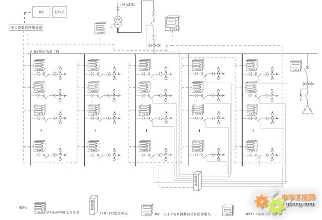

  上海安科瑞电气股份有限公司的ACR230ELH在该项目中一举包揽了中心场馆5个变电所的所有电力数显示仪表。以世博中心地下5个变电所中的1#所举例:这是一个0.4kV低压配电站系统,由2个受电柜、2个应急进线柜、1个母联柜、4个补偿柜,155个馈出柜组成。馈出柜负载具体可分为:展览用电、照明用电、空调风机用电、动力用电和消防用电。配电系统中采用了LED等节能光源、大功率变频中央空调、展览用电等大量非线性用电设备,虽然降低了实际的功耗,以实现节能的目标,但是这些设备都是电力系统谐波的主要来源;这些设备即使供给它们理想的正弦波电压,取用的电流也是非线性的,即有谐波电流存在。这些设备产生的谐波电流注入电力系统中,使系统各处电压产生谐波分量。这些设备单个容量不大,但基数很大且散布于各处,电力部门又难以治理。假如这些设备的电流谐波含量过大,则会对世博中心场馆电力系统造成严重影响。
  按此在新窗口浏览图片
图 7
  ACR230ELH多功能电力仪表在现场使用之后,用户除了可以通过该表了解所有常规电参数之外,可以了解世博中心场馆现场各种电力设备投运前、后相关系统的电力质量水平及其变化对有关设备的影响,方便电力质量故障诊断和异常的原因测量,为大型公建的稳定运行提供实时数据。
  在该项目中主要用到了该产品的以下功能,常规电参数测量、复费率电能计量、电力质量分析、分断开关的分合状态指示以及485通讯组网。现场系统网络结构(如图 10):现场设备层——网络通讯层——站控管理层。也即是:先将现场智能设备接入就地的Modbus总线,再将Modbus总线通过串口设备联网服务器转换成TCP/IP以太网与监控主机进行数据交换,最终由方便管理人员通过监测系统软件了解及掌握现场状况,并进行实时监测。

   上海安科瑞电气股份有限公司的ACR230ELH可以实时监测馈出负荷的负载特性,监测电力质量参数,对谐波等参数进行实时分析,便于上位机系统实时监控电力系统运行状况、谐波污染程度,给世博运行维护工程师提供可靠真实数据,以便他们及时采取合理的应对措施,为实现绿色环保世博保驾护航。
  按此在新窗口浏览图片
  图8 系统网络拓扑结构
