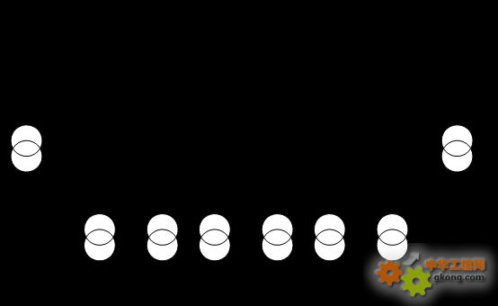

  目前,国内电网部分110kV变电站没有真正实现双电源供电。即不是直接从220kV变电站引来,而是多座变电站串接在两座220kV变电站中间,简称为“手拉手”式闭环连线开环运行结构。正常时,两端电源供电,中间的两座变电站间联络断路器断开。如下图1结构。K1~K4,K6~K10闭合,K5断开,假设左侧220kV变电站停电,变电站1内的备自投无法控制K5,导致变电站1,左侧220kV变电站全站停电。如何解决这一问题,即检测、判断故障,通过何种方式传递、变换站间信息,以便隔离故障,提高供电可靠性,一直是一个难题。笔者针对这个问题,联合邯郸市德普电力自动化设备有限公司,上海安科瑞电气有限公司研制了“基于光纤通信交互式远方自投装置”,很好的解决了这一问题。 按此在新窗口浏览图片
  图1、“手拉手”式电网结构
  Fig 1.Hand in Hand Power Network Structure

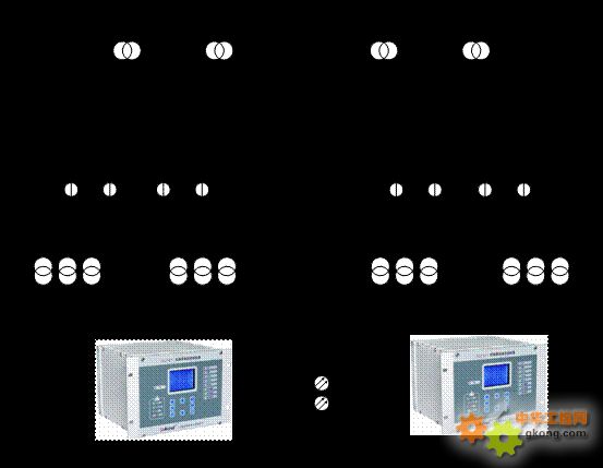

  针对图1中的问题,装设的该装置控制的相邻两个变电站四个开关的位置,图2为装置装设图。

  图2、装置装设图
  Fig 2.Device installation Diagram
  见图2,根据电力系统运行规则,四个断路器至少有一个断路器处于分闸状态,分析出有运行价值的运行方式,如下所列:

  系统在方式一(方式二)运行时,假设电源2(电源1)突然停电,备自投装置需要断开4DL(1DL),合上2DL(3DL);假设电源1(电源2)突然停电,备自投装置需要断开1DL(4DL),合上2DL(3DL),保证两个变电站的四段母线带电。两站之间的信息交换可以通过架设的光纤通道完成。
  2.5、备自投的功能
  备自投具有远方自投和就地自投功能,远方备自投就地功能在备自投主机/从机通信异常后,投入了“就地备自投功能”才会起作用。
  在如图2所示的接线方式,只有在线路1、2、3均带电的情况下,该装置(包括远方功能及就地功能)才具有运行的价值。母线或开关发生故障时可以使用母差等保护装置动作来闭锁备自投,在设计该装置动作逻辑时,仅考虑线路失电(线路故障或电源失电)的情况。根据运行状态分析和可能发生的失电情况,可以构造出备自投动作及运行方式转换表。
