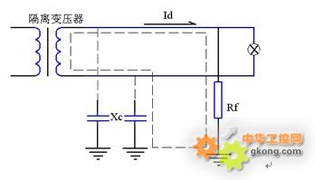

  在正常情况下,系统中仅存在线路对地电容的微小泄漏电流。图1所示为IT系统发生第一次接地故障示意图,当系统发生第一次单相接地故障时,故障电流为两非故障相对地电容电流的相量和Id ,由于这个电流值甚小,不会造成人身电击或者其它事故,也不会切断电源,保证了系统供电的连续性。但是如果不及时排除故障,当第二次另一相发生接地故障时,相当于形成相间短路,使过电流保护装置动作,引起供电的中断,这对于重要的供电场所来说,是不允许的。
  按此在新窗口浏览图片
  图1  IT系统接地故障示意图
  Fig. 1 IT system grounding fault diagram
  为了防止上述短路故障的发生, T系统应设置绝缘监测器。这样当系统发生第一次接地故障时,绝缘监测器就能及时检测出该接地故障,并通过报警装置发出报警信号(通常是声光报警信号),提醒工作人员赶在第二次发生异相接地故障前及时排除故障,消除隐患,从而有效地保证系统供电的连续性。

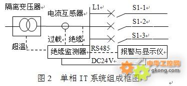

   为了保证系统供电的连续性,国家《建筑物电气装置 第7-710部分:特殊装置或场所的要求—医疗场所》GB16895.24-2005 / IEC60364-7-710:2002 710.53.1条规定:“……医用IT系统的变压器进出线回路不允许设置过负荷保护……”,以防止系统过负荷时保护开关切断电源。这就要求系统中的绝缘监测器必须同时还具有负荷检测和过负荷报警功能。在一些重要的场所,由于隔离变压器持续不断地工作,可能温度过高而导致隔离变压器工作异常。因此绝缘监测器还需要实时检测变压器的温度,当其温度过高时,应有相应的超温报警信号,以提醒相关人员及时处理。
   由上面的分析可知,一个典型的单相IT系统,其组成设备主要包括:隔离变压器、绝缘监测器、电流互感器,以及外接报警与显示仪,见图2。
  按此在新窗口浏览图片
  Fig. 2 Schematic diagram of the composition of single-phase IT system
  系统中,绝缘监测仪具有系统绝缘检测、系统过负荷检测和变压器温度检测功能,以及相应故障的报警与显示功能,一般安装在现场的终端配电柜中。外接报警与显示仪则用于集中显示相应的检测值,并具有超限报警功能,一般安装在位置明显的地方,方便人员查看,如手术室IT系统的外接报警与显示仪通常安装在医院手术室的情报面板上。

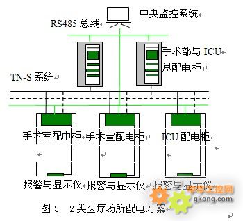

   采用IT系统的2类医疗场所包括有手术室、急诊抢救室、各类重症监护室(ICU)、心脏导管及造影室等。每个房间应配有独立的隔离电源系统。对于多个这类场所,可以采用如图3所示的配电方案。
  按此在新窗口浏览图片
  Fig. 3  Power distribution scheme in Class II medical site
  图中各个手术室和重症监护室分别采用独立的IT供电系统,所有的IT系统由手术部与ICU总配电柜通过TN-S系统配电。各IT系统的绝缘监测器及总配电柜内的剩余电流监测设备又通过基于Modbus协议的RS485总线将各个监测信号反馈到手术部的中央监控室内,并由中央控制室的上位机通过中央控制系统软件进行集中监控。各个IT系统与TN-S系统的运行状态,都可以显示在中央监控室的上位机上,方便工作人员对系统进行集中监控与管理。

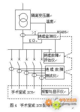

   各类手术室和重症监护室根据各系统容量分别配置单独的IT系统,主要的医疗仪器、无影灯、多功能吊塔等用电设备须从IT系统中取电。照明灯、观片灯和电动门等可以不从IT系统取电。 图4为采用医疗隔离电源系统的手术室或ICU配电系统图。绝缘监测仪时刻监测IT系统的绝缘状态,并在系统出现故障时给出报警信号,外接的报警与显示仪通过RS485接口与绝缘监测仪进行实时的数字通信,显示绝缘监测仪的检测结果,并在报警时发出声光报警信号。除了绝缘监测设备外,系统还配置了绝缘故障测试仪和绝缘故障评估仪。绝缘故障测试仪能够在线查找故障发生的回路,它和绝缘监测仪一起工作,当绝缘监测仪探测到系统绝缘故障后,绝缘故障测试仪立即开始故障定位,由绝缘故障评估仪周期性地送出一个特殊的测试电流,测试电流流经故障部位,由电流互感器探测,并由电子评估仪对故障回路进行评估,评估的结果送报警与显示仪中显示。
  按此在新窗口浏览图片
  Fig. 4 Powr distribution system diagram for operating room or ICU
  医疗IT系统同时还配置了绝缘故障定位设备,在发现系统绝缘故障的同时,能及时定位出现故障的回路,这极大地方便了工作人员了解系统状态并及时排查故障,从而有效地保证了医疗IT系统的安全性与可靠性。
