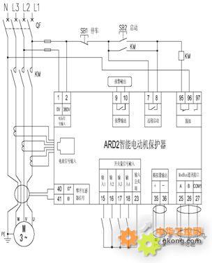

  3.典型应用
  图2为采用直接启动接线方式的ARD2智能电动机保护器典型应用图。用户可通过按动外部启动按钮SB2或通过上位机远程控制保护器的启动继电器来启动电机。其控制方式为:当启动按钮SB2按下或远程启动继电器7、8闭合,则接触器KM的吸引线圈处于通电状态,使接触器KM的主触头和自锁触头KM闭合,启动电动机。此时,松开SB2或启动继电器7、8断开后接触器KM的吸引线圈还是处于通电状态,主触头和自锁触头KM仍旧处于闭合状态,电动机处于通电状态。一旦电动机正常启动后,保护器就对电动机的运行状态进行监测,当电动机出现故障状态后,ARD2保护器的脱扣继电器动作,常闭触点95、96断开,使接触器KM的吸引线圈断电,使接触器KM的主触头和自锁触头的状态由合变为分,切断电动机的供电,使电动机停车。
  此主题相关图片如下,点击图片看大图:
  按此在新窗口浏览图片
  图 2  直接启动接线方式的ARD2智能电动机保护器典型应用图

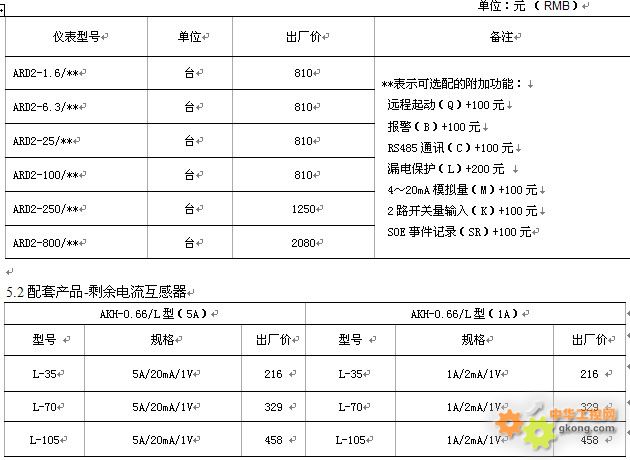

  5.报价方案
  5.1电动机保护器
  此主题相关图片如下,点击图片看大图:
  按此在新窗口浏览图片
  注:经济型智能电动机保护器、配套产品可按上述报价的70%优惠供应。
