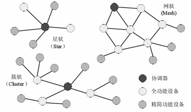

ZigBee协议基于IEEE 802.15.4标准,从2004年发布ZigBee V1.0到最新的增加了ZigBee-PRO扩展指令集的ZigBee2006版本,ZIGBEE功能不断强大。ZigBee具备强大的设备联网功能(见图1),它支持3种主要的自组织无线网络类型,即星型结构(Star)、网状结构(Mesh)和树型结构(Cluster Tree),特别是网状结构,具有很强的网络健壮性和系统可靠性。与目前普遍应用的wi-Fi、Bluetooth等短距离无线通讯技术相比较,ZigBee的特点主要有:
图1 ZigBee网络拓扑分类

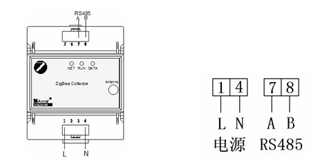

3.2 ZigBee采集器 见图3.2
图3.2 ANEZB-485采集器接线

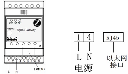

3.3 ZigBee网络终端 见图3.3
图3.3 ANEZG-GTW网络终端接线图

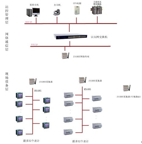

图4为ZigBee无线集抄系统单个子网组成示意图,整个系统前面阐述的系统体系结构的组成一样,主要由上行网络工业以太网和下行网络ZigBee无线局域网络组成。整个子网主要由电表、ZigBee采集器以及ZigBee网络终端组成。电表可以采用ACREL的1352系列卡式电能表和ACR网络电力仪表等,它们与ZigBee采集器之间采用RS485通讯,采用MODBUS通信协议;ZigBee采集器下面最多可以连接32个表;由于MODBUS地址有限,整个ZigBee子网中最多能连接255个表;为了保障通信连接的可靠性,有的时候要视环境和距离的情况,需要多加几个路由功能的网络节点(ZigBee采集器配置成路由功能),以保证有些孤远节点的通信正常;另外考虑到无线网络的拥塞度和实时性传输,建议整个子网中的无线节点(即ZigBee采集器)的个数不应大于60个,这样能保证网络中的通信质量。每个ZigBee子网都有各自的ID识别和频段的划分,这样可以帮助扩充更多的表计数。
图4 ZigBee无线集抄系统单个子网组成示意图

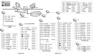

该项目整个ZigBee能源管理系统采用的无线模块为21个,包括各类表记82个块。图5.3为ZigBee能源管理系统中的通信图,它列出了整个系统包含的所有表计。其中配电室的14个表通过485总线连接到一个ZigBee采集模块进行无线通信,各个空调插座由于比较分散,各采用一个ZigBee采集模块,等等。具体视表计的离散情况,集中在一起的用485总线连接一个模块,分散的分别连接一个模块。以这样的方式比较灵活,减少布线带来的困难。
图5.3 ZigBee能源管理系统通信图
