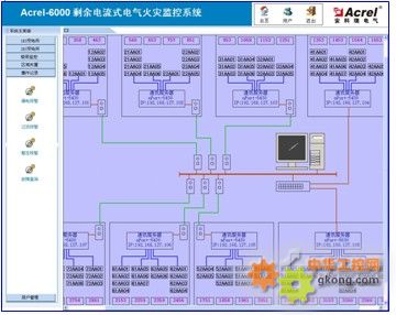

Acrel-6000系统利用通讯前置机或串口服务器对分散安装于现场的测控单元进行就地组网,前置机、服务器与上位主机通过局域网络采用TCP/IP实施数据交换,极大保证系统的实时性和可靠性。系统能实现对现场测控单元测量电参量进行集中采集,对采集的数据与上位机设定值进行比较分析,显示用户需求信息,让用户第一时间掌握现场运行状况;

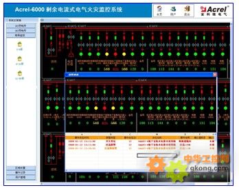

Acrel-6000系统采用全中文图形化界面显示,CAD一次图、平面图直观显示各测控点的分布及点位描述信息,测量、计量参量的实时显示,方便直观的图表界面,便于用户横、纵向对比分析,几乎全鼠标操作让用户操作更加快捷;

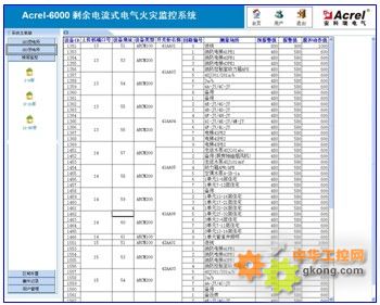

Acrel-6000可根据用户需求设计符合其需要的报表格式,系统可自动统计。可自动生成各种类型的实时运行报表、历史报表、事件故障及告警记录报表、操作记录报表等,可以查询和打印系统记录的所有数据值,自动生成电能的日、月、季、年度报表,根据复费率的时段及费率的设定值生成电能的费率报表,查询打印的起点、间隔等参数可自行设置;系统设计还可根据用户需求量身定制满足不同要求的报表输出功能。
