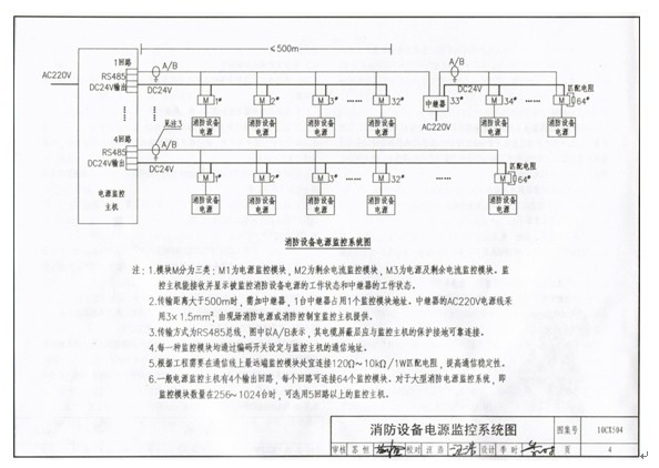

    消防设备电源监控系统是依据由中国建筑标准设计研究院、上海安科瑞电气股份有限公司等单位主编国家标准《消防设备电源监控系统》,针对消防设备的电源进行实时监控的系统。通过检测消防设备电源的电流、电压值和开关状态,判断电源是否存在断路、短路、过压、欠压、过流以及缺相、错相、过载等状态并进行报警和记录。
     此监控系统具有可靠性、实时性并具有数字化、智能化、网络化、自动化和连续监控的特性。实时反映出被监控设备电源的状况,并集中显示,从而可有效避免火灾发生时,消防设备由于电源故障而无法正常工作的危急情况,最大限度地保障消防联动系统的可靠性。
消防设备电源监控系统图
系统组成
      系统由监控主机、中继器、监控模块和传输缆线组成。监控主机对所监测的消防设备电源的运行信息、故障信息、位置信息等参数进行跟踪采集、存储、分析,方便用户进行管理和监控;通过人机交互界面,将消防设备电源的数据汇总显示,具有管理、查看、报警、打印等多项功能。
      监控模块用于在现场对各种消防设备的电源及设备运行状态进行信息采集,可通过选择功能不同的监控模块实现对不同消防设备电源的监控要求。监控模块分为三大类:M1模块表示电源监控模块,用于监测电源的电压、电流;M2模块表示剩余电流监控模块,用于监测供电回路的剩余电流值;M3模块兼具以上M1和M2的功能,可以同时监测电源的电压、电流及剩余电流。
      监控主机与监控模块的通信线路采用总线型连接方式。
